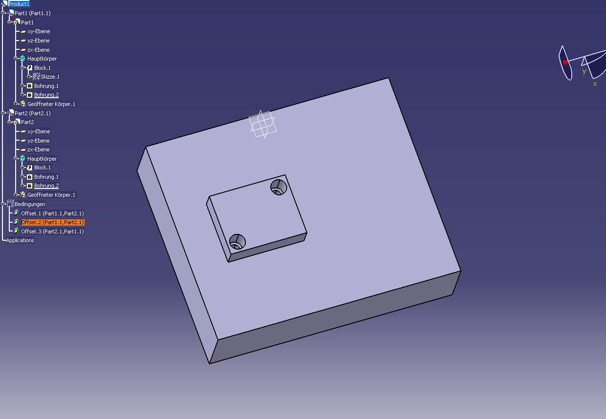

Hallo alle zusammen!

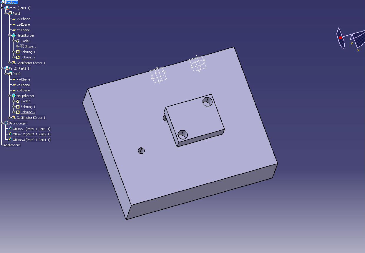

Mein Problem ist es wie ihr es bestimmt auf den Bilder sehen könnt, das ich zwei Platten habe die Bohrungen enthalten die aufeinander
abgestimmt sind, jetzt möchte ich die obere Platte verschieben mit ihr sollen aber auch die Bohrungen der unteren Platte mitwandern, was momentan nicht der Fall ist. Wie kann ich so was erstellen?
Im vorraus Danke

hallo l.pesch,
unterhalb jeder bohrung befindet sich die positionierungsskizze der bohrung mit dem mittelpunkt.
nun kannst du eine bauteilübergreifende referenz erzeugen, indem du den einen mittelpunkt auf den anderen referenzierst.
also in der praxis: du stellst die positionierungsskizze der oberen bohrung in den show. und bei der erstellung der unteren bohrung selektierst du genau diesen punkt als mittelpunkt.
damit das update klappts muss allerdings in tools -> optionen unter
infrastructure -> part infrastructure -> general die option 'keep link with selected object' aktiviert sein.
hoffe das war verständlich.
