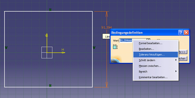

bedeutet das eine toleranz auf das maß gegeben wurde! doppelklick auf das maß, dann rechte maustaste auf den wert, im kontektmenü "toleranz hinzufügen bzw. unterdrücken".

bist du im richtigen kontextmenü? schau dir das bild mal an!

Ja supi,
alles klar, war das falsche Kontextmenü. wobei ich das trotzdem etwas seltsam finde, dass überall eine +- Null Toleranz aktiviert ist.
Vielen Dank.
