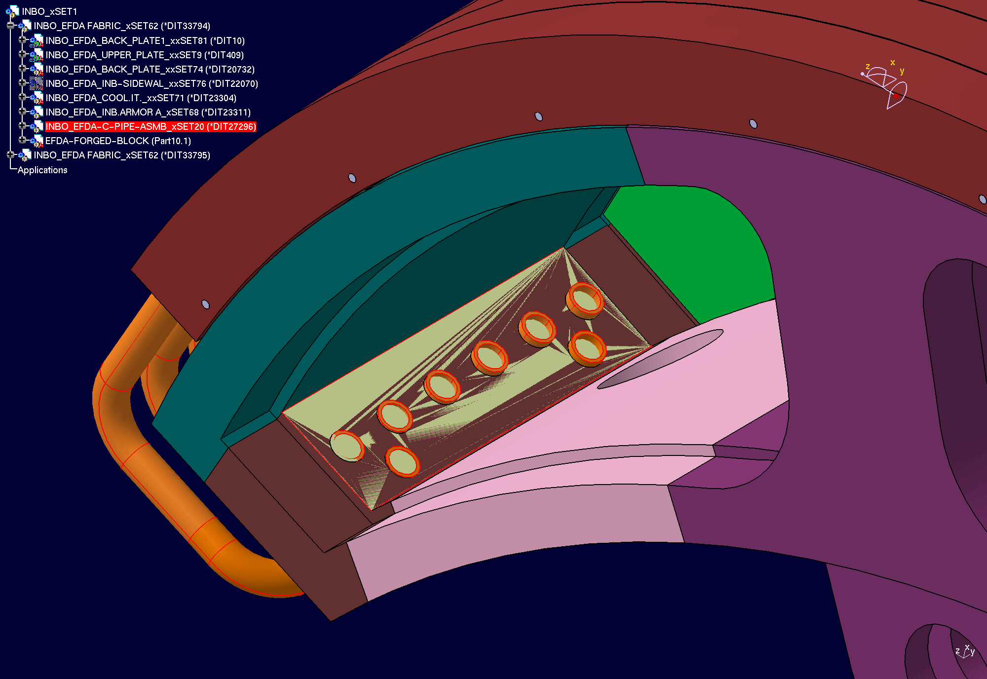

Hallo Catianutzer,
das auf Bild 1 rot markierte Produkt moechte ich gerne an der beigen Flaeche abschneiden, mit Baugruppentrennung. Wenn ich jedoch das Saegensymbol klicke, bekomme ich nicht das rot markierte Produkt zur Auswahl, sondern nur die Unterprodukte (obwohl ich die oberste Ebene im Teilebaum in Bearbeitung definiert habe).

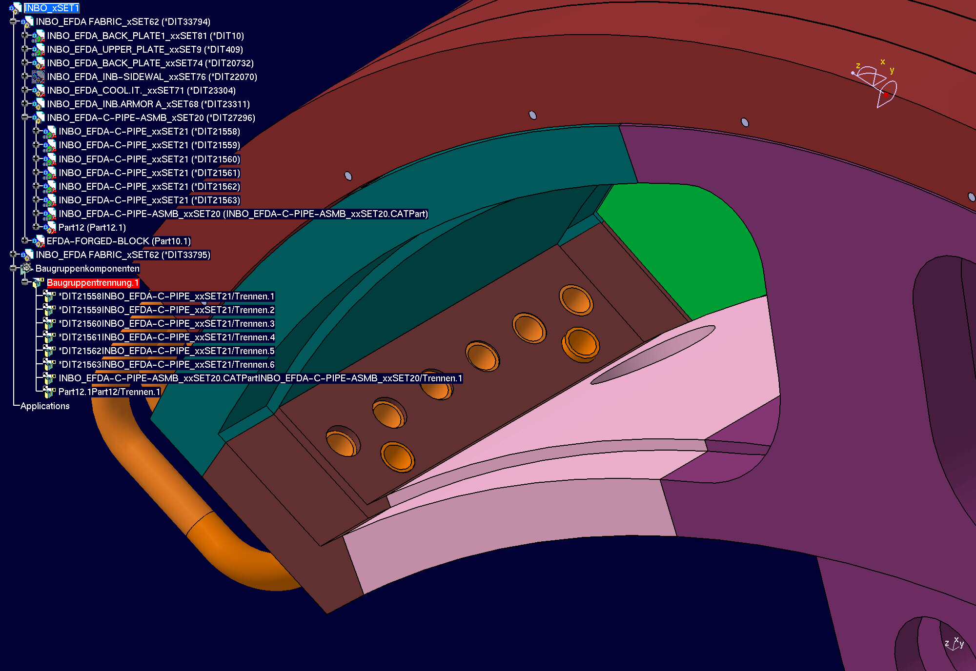

Das Ergebnis sieht dann so wie auf Bild 2 aus (die Rohre wurden urspruenglich rotiert, nicht verschoben).
Meine Frage waere also, wie kann ich das rot markierte Produkt als GANZES an der Flaeche abschneiden, so dass alle Rohre buendig an der Flaeche enden.
Vielen dank im voraus,
Cornelius

Hallo Cornelius!
Das Problem liegt vermutlich am Rohr. Du schneidest ein Rohr (Part ja nur einmal, verwendest es aber mehrmals. Ein Part ist aber versetzt angeordnet, darum ist der Schnitt daneben (schaue Dir mal Dein Part an)
Du mußt vermutlich verschiedene Parts nmachen.
Kurt
