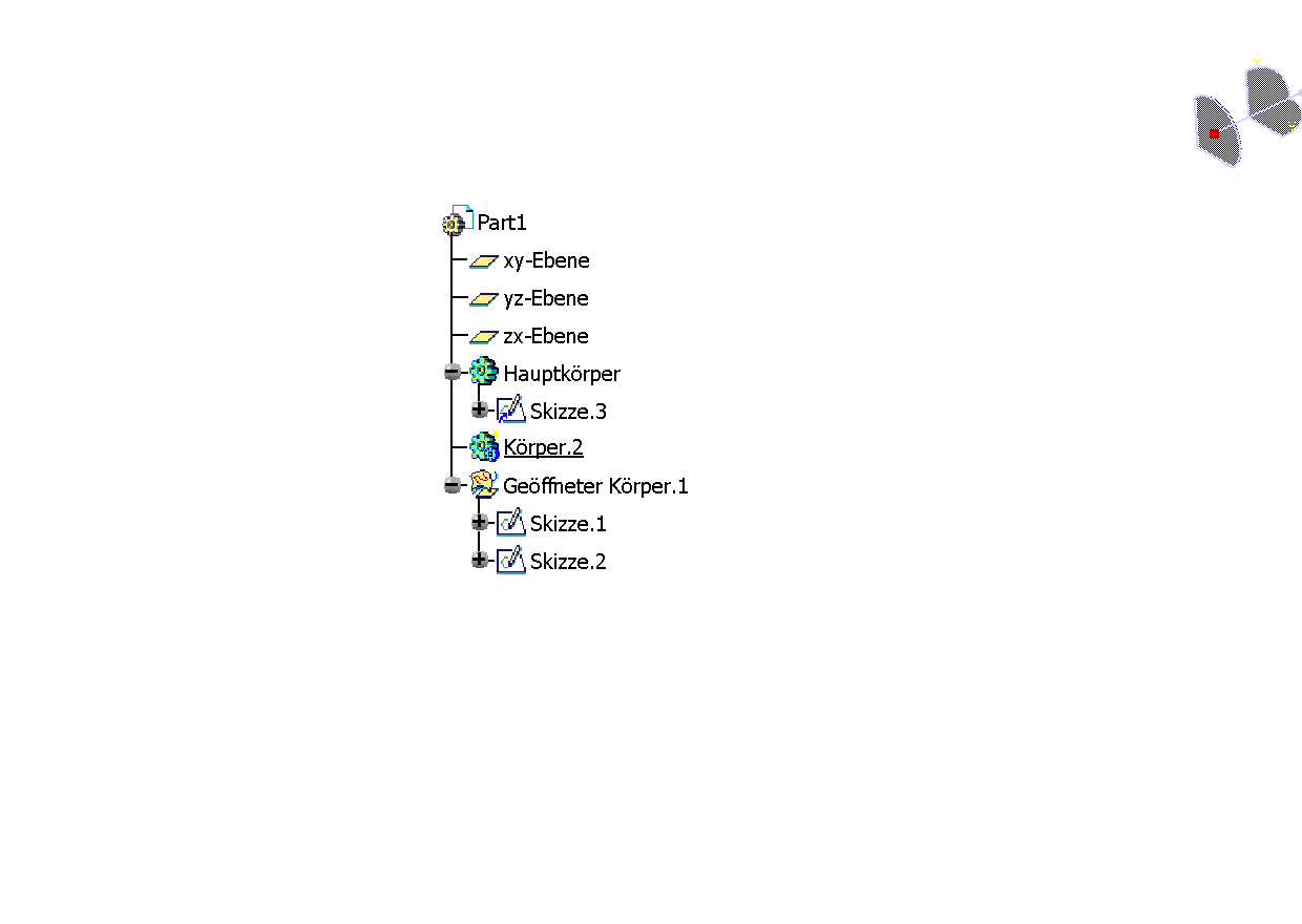

hallo,
ich möchte mehrere Rippe erstellen. dazu hab ich mir einen openbody mit einer profilskizze und 3 Zentralkurven (Skizzen) gemacht.
nun möchte ich für jede rippe einen eigenen körper. möchte die skizzen aber nicht einfach vom openbody verwenden, sondern kopieren und in meinen neuen körper als verknüpfung einfügen. sollte ja funktionieren und in R10 gibts auch kein problem.
in R12 fügt mir Catia die kopierte Skizze nicht in den aktuellen Körper sondern automatisch in den Hauptkörper!
was ist da los? weiß jemand eine Antwort oder ist das Servicepack schuld?
arbeite mit R12 Sp2
danke schon mal für die antworten

hallo martin,
danke für die antwort. es funktioniert sogar. aber leider ist es trotzdem nicht das gleiche ergebnis bzw. das gewünschte ergebnis!
ich möchte die skizze ja mit einfügen spezial als ergebnis mit verknüpfung einfügen. mit körper ändern ist sie nur vom geöffnetem körper in den solidkörper verschoben.
glaube nicht das das eine gewollte Änderung ist! Kann ich mir nicht vorstellen.
vielleicht weiß ja jemand anderer auch noch was hier passiert ist bzw. hat eine andere richtige lösung die skizze mit verknüpfung zu kopieren!?!?
mfg johannes

hallo smf,
hab gerade sp3 installiert und es nochmal probiert! funktioniert nicht. wenn ich einfügen spezial beim Körper2 sage, kopiert catia die skizze trotzdem in den hauptkörper! wir haben es schon mit sp2, sp3, sp4 und sp5 probiert - funktioniert bei keinem!
könnte es auch an den optionen liegen. mir sind bis jetzt keine bekannt.
bild vom strukturbaum ist dabei!

Hallo Johannes,
eine direkte Lösung kann ich leider auch nicht anbieten, vielleicht aber einen Workaround, bis das Problem von DS gelöst ist:
Copy -> PasteSpecial with Link -> rechte Maus auf die Skízze im Hauptkörper, dann Change Body.
Ist zwar ein Umweg, geht aber.
(R12SP5)
Paul

Hallo Johannes,
mal eine Frage in den Raum gestellt: in welchem Körper rufst denn Du das Kontextmenü auf (welcher Körper wird rot gehighlightet). Ich meine mich zu erinnern, dass es egal ist, welcher Körper "in Arbeit" definiert ist. Für Catia zählt nach meinem Wissen beim "Einfügen" jeglicher Art der gehighlightete Körper als neues Ziel.
Probiers mal, in dem Du das Kontextmenü über das neue gewünschte Ziel aufrufst.

das ist ein fehler in v5

danke! mit dieser antwort hab ich gerechnet bzw. darauf gehofft! warten wir wiedermal einige sp's ab oder auf die R13. vielleicht funktionierts ja dann wieder!
komisch das man bei sachen die schon releases vorher funktioniert haben einen fehler ins programm bringt!
