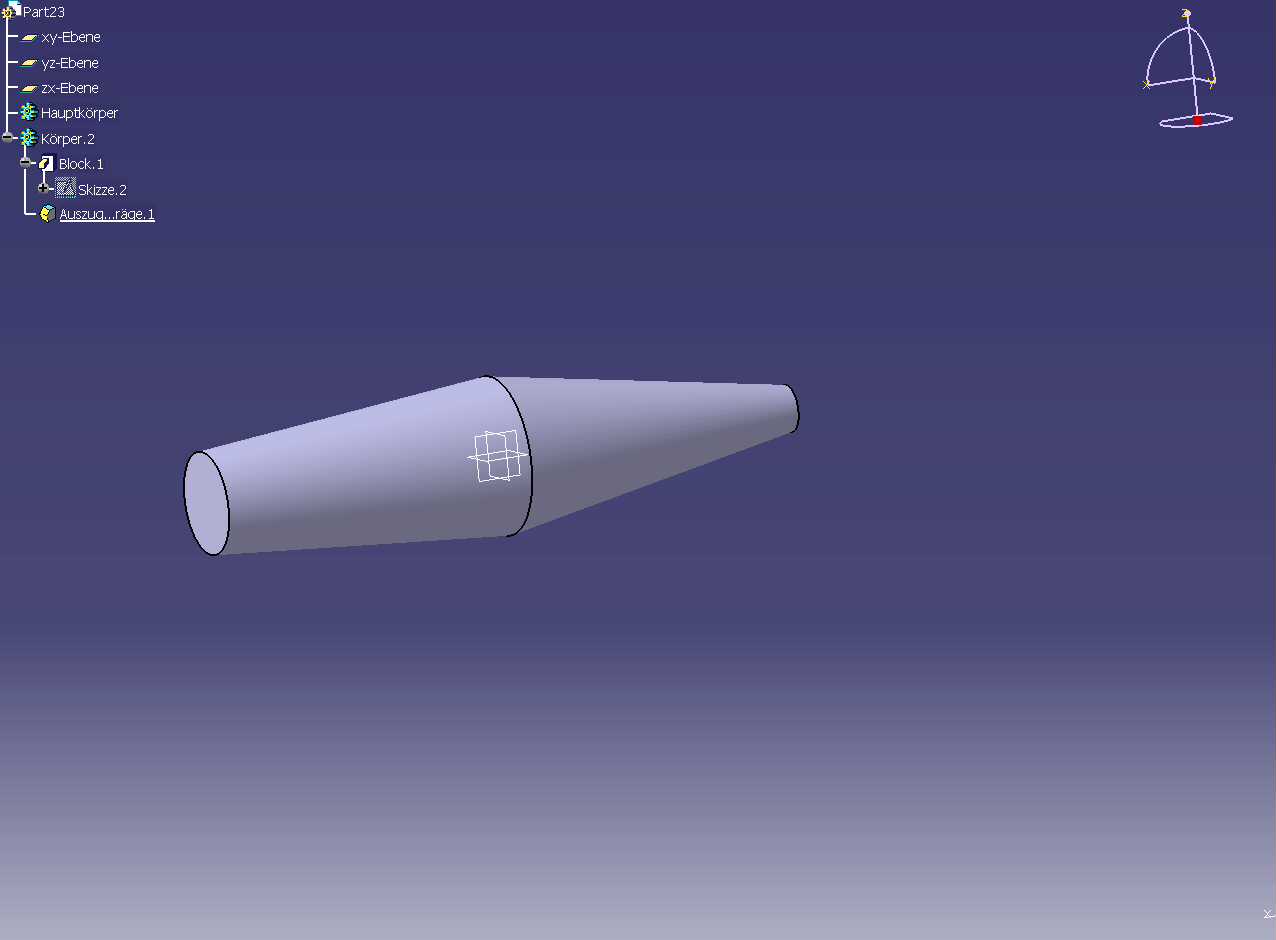

hallo frank peter,
meinst du die erweiterte auszugsschräge??? einfach eine ebene als trennelement dazu verwenden um auf beiden seiten einen anderen draftwinkel zu machen.
siehe bild
mfg johannes

hallo,
ich arbeite mit v5r10sp10. Symbolleiste "erweiterte auszugsschräge"!
mfg johannes
