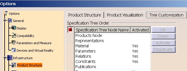

Hallo Jelly,
schau mal nach ob die Tools Opions Einstellungen unter:
Infrastructure > Productstruktur > Tree Customization so eingestellt sind wie auf dem Bild!
Ob das Hilft weiss ich leider nicht aber es wäre einen Versuch wert!!

Jau,
"Parameters" und "Relations" waren auf nein gesetzt. Danke schon mal. Leider funzt die Bedingung "Kongruenz" immer noch nicht (wie gesagt, auch bei einem neuen Part...)
