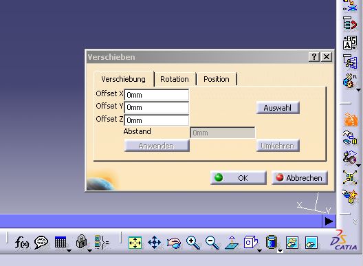

Hallo zusammen!
Ich hab da ein Problem, ich lade in das Produkt ein Normteil ein das mehrer Körper enthält, es ist das erste Part im Produkt, wie kann ich es verschieben an die Stelle wo ich es haben möchte. Die
Bedingungfunktion im Produkt ist grau und wenn ich es über die Verschiebung im Part versuche, verschiebt er mir nur jeden Körper einzeln. Ich möchte aber das alles auf einmal verschoben wird ist auch nicht so zeitaufwendig.

Hallo Leonid,
üder die Funktion "Verschieben oder drehen" kannst Du Dein erstes Part im Produkt dort positionieren, wo es hin soll, egal wie viele Körper oder auch Flächen das Part hat.

du kannst auch den Kommpas auf das Part ziehen, dann wird er grün. Dann kannst du damit das Part verschieben. Wenn du die SCHIFT-Taste gedrück hältst bleiben alle Bedingungen beim verschieben erhalten.
