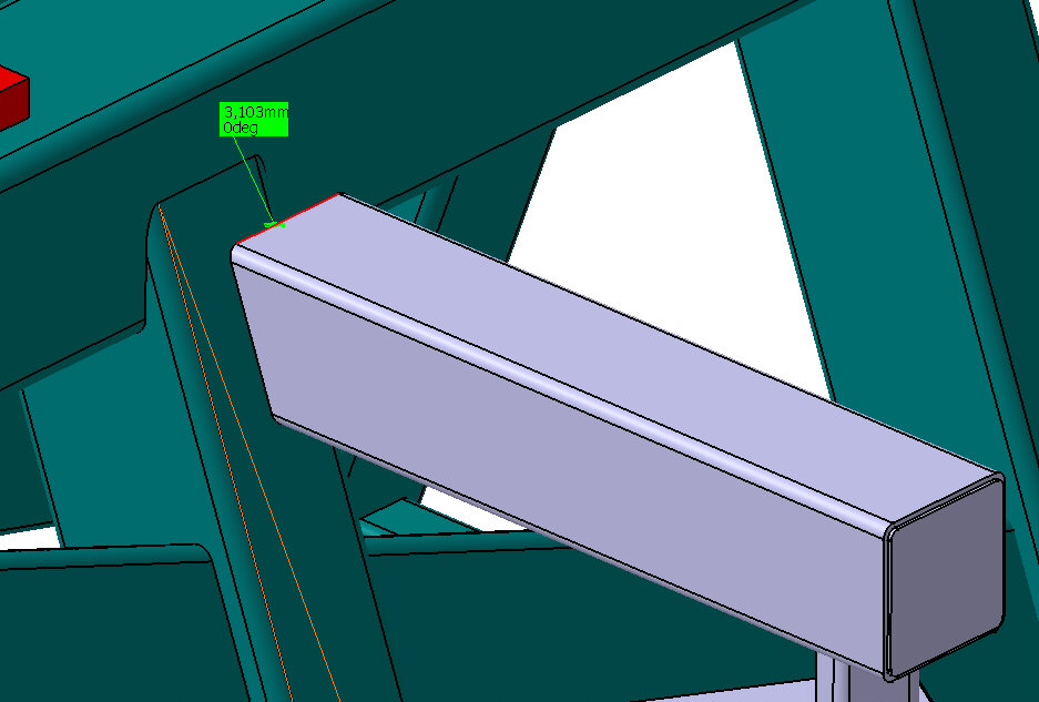

Hallo Forum!
Ich habe eine Frage zum Messen von Abständen.
Wenn ich den Abstand der roten Linie zur Orangenen Fläche messen möchte, bekomme ich das Mass senkrecht zur Fläche, das will ich aber nicht. Ich hätte gerne das Abstansmass in Längsrichtung das grauen Trägers. Ich hoffe Ihr wisst worauf ich hinauswill, ist etwas umständlich zu umschreiben...
Zur Verdeutlichung siehe Bild

meinst du damit das du die X,Y und Z Koordinaten sehen möchtest?

Hi Leonid,
nein, eigentlich nicht.
Ich hab nochmal ein Bild gemalt. Rot Ist das Mass das ich als kürzeste Entfernung erhalte, as ist normal von der Kante auf die Fläche gemessen. Was ich aber will ist das hier grün dargestellte Mass. Dabei will ich CATIA irgendwie sagen "Miss den Abstand von der Kante zur Fläche in Richtung der Oberen Körperkante des (hier) rechten Körpers".

Hallo thorvalez,
Du kannst für die Messung über den Selection Mode einstellen wie CATIA die selektierten Elemente behandeln soll bzw. welche Elemente selektiert werden. Dort gibt es auch Intersection. Sofern Du in Meßrichtung eine Linie (Körperkante) hast, die die Fläche schneidet, kannst Du diese beiden Elemente anwählen und CATIA mißt nun den Abstand zu diesem Schnittpunkt (und dem zweiten Element). Das sollte für Dein Beispiel auch gehen.

Hallo thorvalez,
so könnte es auch gehen: Du brauchst allerdings ein Achsensystem mit einer Achse in die gewünschte Messrichtung. Bei Customize in der Messung Components einstellen. Im Messdialog die Option Other Axis und das Achsensystem wählen. Nun werden die Anstände entlang der Achsrichtungen angezeigt.

Ich greif mal diesen Uralt-Beitrag wieder auf. Für mich aber gerade aktuell.
Ich hab's wie beschrieben gemacht und er zeigt mir auch die Werte für X/Y/Z im Dialogfenster und im Strukturbaum (Applications > Messung > ...) an. Jedoch hätte ich diese Werte gerne im grünen Kasten stehen, der im Modell sichtbar ist. Geht das? Optimalerweise dann noch auswählen, welche im grünen Kasten angezeigt werden.
Problem jetzt ist nämlich, dass er im grünen Kasten den den Abstand der direkten Strecke anzeigt, der in diesem Fall irrelevant und verwirrend ist. In diesem Beispiel ist es so, dass der Abstand entlang der Achse des Achsensystem 10mm ist und der direkte Abstand variiert minimal und liegt bei 10,x.
Da kaum zu erkennen ist, dass in unterschiedlichen Achsen gemessen wird, kann hier ein falsches Ergebnis interpretiert werden.

Du könntest ja die Messung normal erzeugen, dann ins noShow stellen, und die benötigten Angaben (Abstand in X) einem Paramter zuweisen. Das Maß erscheint dann eben nur im Strukturbaum.

Die Frage hab ich auch mal gestellt vor 1-2 jahren.
http://ww3.cad.de/foren/ubb/Forum133/HTML/003700.shtml
Leider geht das nicht.
