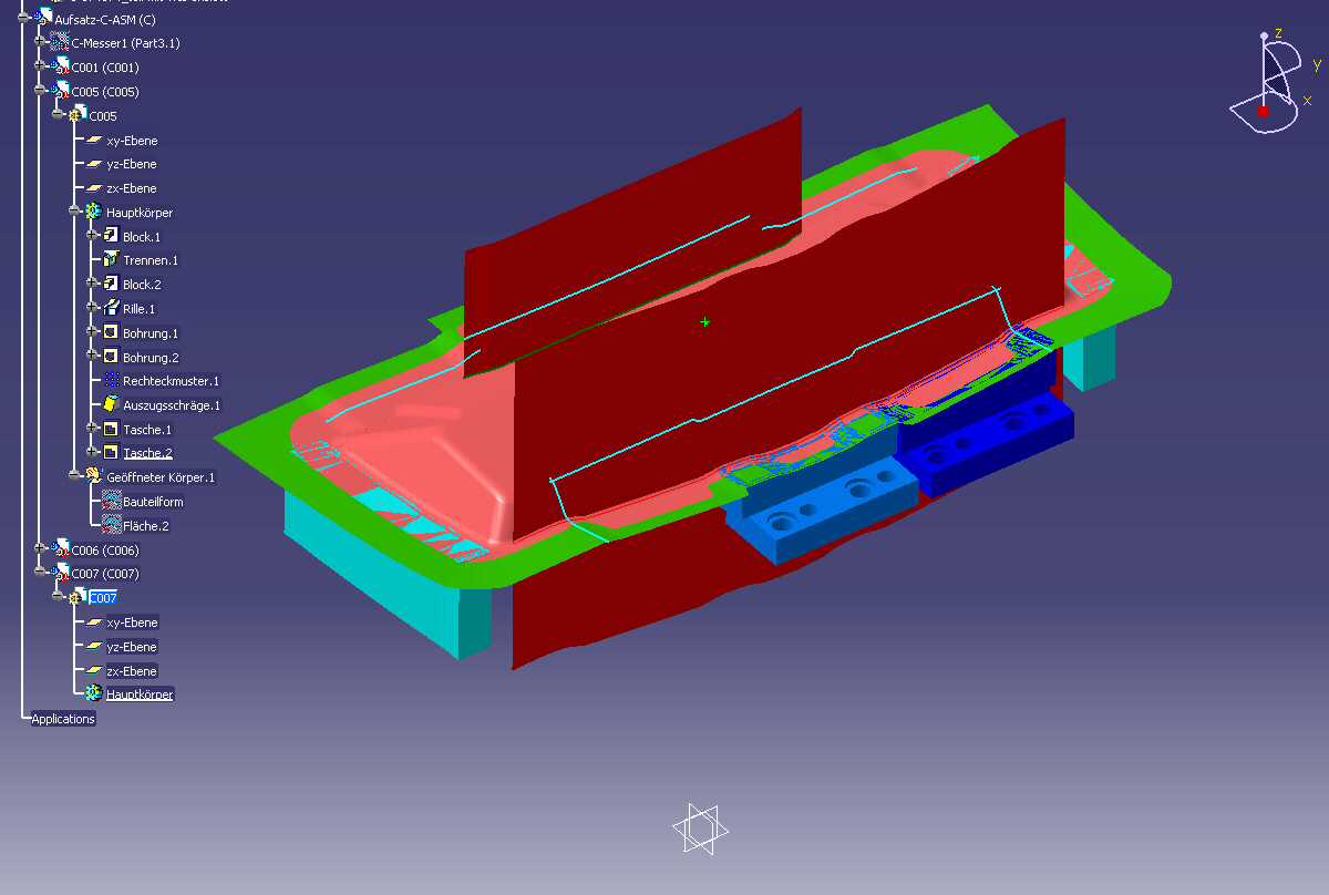

Wie Spiegelt man ein Part in ein neues Part hinein.Gibt es eine Wave-
Link Funktion.Beispiel:an einem Produkt hängt ein Part1 dran.Dieses soll über eine Ebene gespiegelt werden, aber Part2 sein.Wie geht man da vor, ohne alle Hilfsgeometrien des Part1 auch spiegeln zu müssen?
Im angehängten Beispiel(JPEG)soll C005 über die Mitte nach C007 gespiegelt werden.

Wieso erstellst du aus diesem Teil nicht ein Mehrfachelement im Assembly Design und positionierst es auf der anderen Seite? Wäre sicher einfacher. Oder du spiegelst den einzelnen Part?
MfG Gernot Kremser

Das Teil muß auf jeden Fall gespiegelt werden.Aber wie spiegelt man?
Ist es moglich einem Mehrfachelement eine andere Positionsbezeichnung zu geben.Kann man ein gespiegeltes Mehrfachelement überhaupt erzeugen?

es gibt verschiedene Lösungen für dein Problem.
Die einfachste und schnellste wäre uber die Funktion "Baugruppensymmetrie". Hier kannst du im Assembly Teile spiegeln. Das Ergebniss ergibt dann ein neues Part mit dem Namen "Symmetrie von...".
Ich habe damit aber nicht immer gute Erfahrungen gemacht, so daß ich jetzt meist ein neues Part anlege, in das ich das vorhande "as result with link" einfüge (über "einfügen spezial" und von diesem dann eine Symmetrie erzeuge. Das ganze ist wesentlich satbiler, allerdings erhälst du nur ein Volumen, also keine Gewindeinformationen.

Das war sehr gut.Hat geklappt
