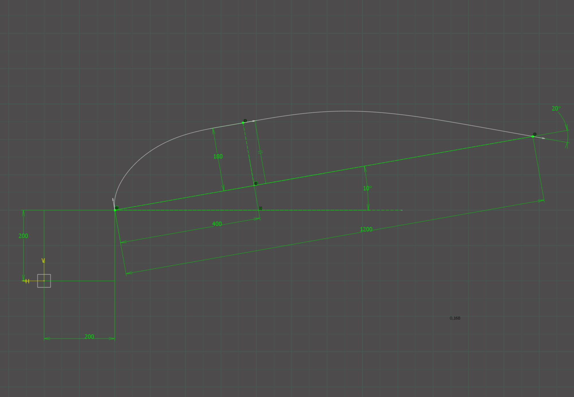

erstellt am: 14. Jan. 2004 15:30    Editieren oder löschen Sie diesen Beitrag!  <-- editieren / zitieren -->   Antwort mit Zitat in Fett Antwort mit kursivem Zitat    Unities abgeben: 1 Unity (wenig hilfreich, aber dennoch)2 Unities3 Unities4 Unities5 Unities6 Unities7 Unities8 Unities9 Unities10 Unities Nur für beastberg 10 Unities + Antwort hilfreich
spline_drehen.zip
hi beastberg!
du kanst den spline in der skizze drehen, wenn er in sich komplett bestimmt ist.
=> die jeweiligen control points müssen noch definierte tangentenrichtungen haben. um die zu definieren die jeweiligen control points doppelclicken und dann tangency anwählen
siehe beispiefile (R12 SP2 falls das nicht funktioniert dann siehe bild)
ich habe hier den spline parametrisiert. du kannst koordinaten, winkel, abstand vom ursprung usw. ändern die form des splines sollte sich nicht ändern wenn er gedreht wird. warum er nicht grün ist (=vollständig bestimmt weis ich im moment nicht - selbst nach angabe aller curvature radien ist er immer noch weiss). ich weis nicht was catia meint das dann noch fehlt, aber ich weis das die farbgebung bei splines oft nicht richtig funktioniert.
ich würde an deiner stelle versuchen die parametrischen möglichkeiten in V5 zu nutzen, und nicht wieder auf alt bewährte V4 verfahren zurück zu greifen.
ich hab mir z.B einen flügel komplett parametrisiert (2 panels mit jeweils allen winkeln, flügeltiefen und spannweiten). man kann auch jedes einzelne panel mit V-winkel versehen und noch schränken (drehachse ist auch frei wählbar - sinnvoller weise aber die klappen- bzw. qurruderline).
auf dieses 3D skelett kann ich nun die profile aufziehen, und über die dann die fläche generieren.
die profile werden aus einer datenbasis generiert (=> txt files mit profilkoordinaten aus dem internet).
diese punkte werden über das leicht veränderte excel makro von DS in catia als splines eingelesen. refernzflügeltiefe=1m und werden dann an die jeweils örtliche flügeltiefe angepasst. über affinity kann man auch noch die relative dicke anpassen.

Hallo Mario,
ich habe Dein Part mal bei mir geöffnet (V5R12GA) und siehe da, Dein Spline wird grün dargestellt (siehe Bild). Das einzige Element, welches noch unterbestimmt ist, ist der Punkt am Ende der Hilfsgeraden (wird im Bild blau dargestellt).
Keine Ahnung, ob Dir das irgendwie weiterhilft, aber ich dachte, Du solltest es wissen.

erstellt am: 14. Jan. 2004 16:42    Editieren oder löschen Sie diesen Beitrag!  <-- editieren / zitieren -->   Antwort mit Zitat in Fett Antwort mit kursivem Zitat    Unities abgeben: 1 Unity (wenig hilfreich, aber dennoch)2 Unities3 Unities4 Unities5 Unities6 Unities7 Unities8 Unities9 Unities10 Unities Nur für beastberg 10 Unities + Antwort hilfreich
danke! oh wunder - naja eigentlich wundert mich nix mehr :-)
hat's dir geholfen - ich meine war das das was du wolltest?
mario
