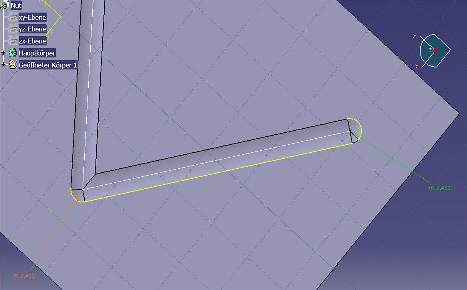

hallo und ein gutes neues jahr!
und schon habe ich wieder eine frage...
kann mir jemand sagen, ob es für die erstellung einer nut mit einem R10-fräser eine schnellere variante gibt, als meine?
ich habe im part einen körper, erstellt im generative shape design aus dem umgewandelten volumen von "rotationsflächen" (ikon: drehen) und kugeln (R10), vom hauptkörper abgezogen "entfernt" (siehe auch bild 2).
ich denke mir, es gibt bestimmt irgend eine funktion, bei der man einfach eine skizze der nutstrecke zeichnet und den fräserdurchmesser (form) angibt. gibts das nur im NC oder auch für "nur-konstrukteure", die mit dem fräsen an sich gar nichts zu tun und somit keinen zugriff auf die NC-funktionen haben?

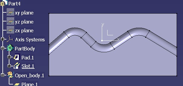

wenn du die Rundungen in die Leitkurve reinbringst dann müßte das gehen! Siehe Bild!
Oder möchtest du noch etwas anderes erreichen??
Marko

das ist nicht wirklich das, was ich wollte. der fräser soll einfach nur in der richtigen höhe den geraden mittellinien folgen, wobei die nut dann klarerweise automatisch den radius erhält. das heißt, theoretisch würde die nut ja wie im bild "Nut_1" aussehen, aber der fräser hat halt nun mal einen radius - somit sieht die nut aus, wie in bild "Nut" dargestellt.

nein. wenn ich die nut 0,3mm tief und ohne radiusangabe, sondern als "ecke" fräsen will, ergibt sich auf der grundfläche ein außenradius von 2,431mm.
gut, nachdem ich das jetzt schon einmal konstruiert habe, könnte ich das ganze vielleicht mit diesem herausgemessenem maß planen. aber ich würde das ja in zukunft gerne einfacher und schneller machen, wenn möglich...
