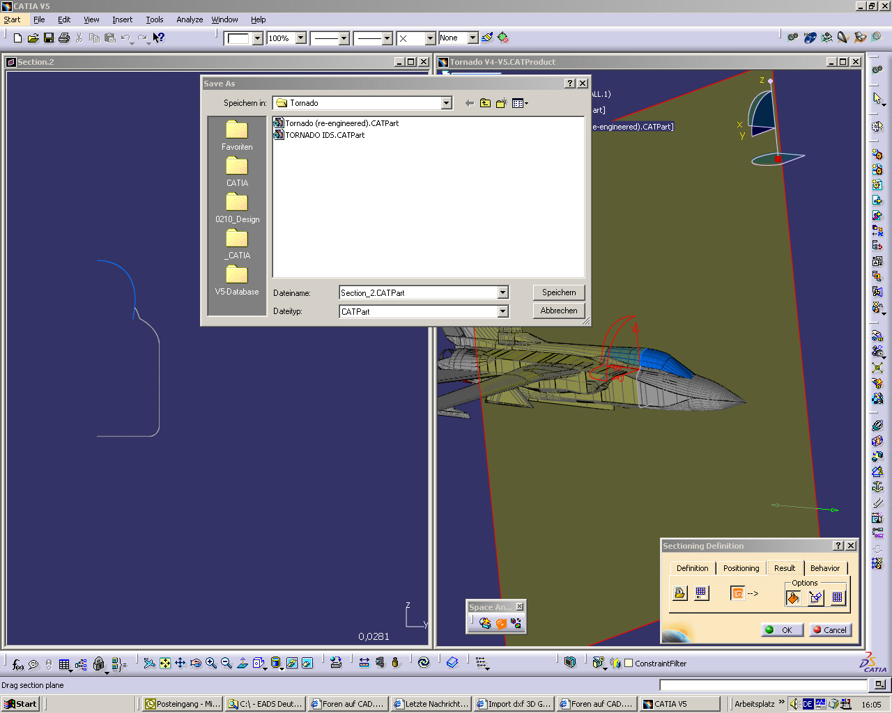

ich möchte gern in einem Product einen 3D-Schnitt im Assembly erzeugen, diesen auch als Part speichern und messen. Kann mir jemand sagen, wie das schnell und elegant geht? Danke. Reno

hi reno!
das geht mit dmu-sectioning (siehe bild).
im assembly design das icon mit der kugel die von der ebene geschnitten wird.
nun den gewünschten schnitt (schnittebene) einstellen (fang auf ebene oder koordinateneingabe möglich). nun mit export als part abspeichern.
zur besseren darstellung kann man auch den körper an der schnittebene ausblenden. normalenrichtung invertieren usw.
ist sehr nützlich

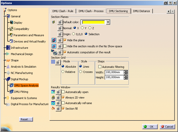

hier nun das bild mit meinen DMU options.
ich denke aber du hast eventuell auf das falsche icon geclickt
du musst auf export section clicken (das icon mit dem ordner und dem pfeil) wenn du auf das rechte clickst (result window) dann geht das fenster auf oder zu, je nachdem.
mario
