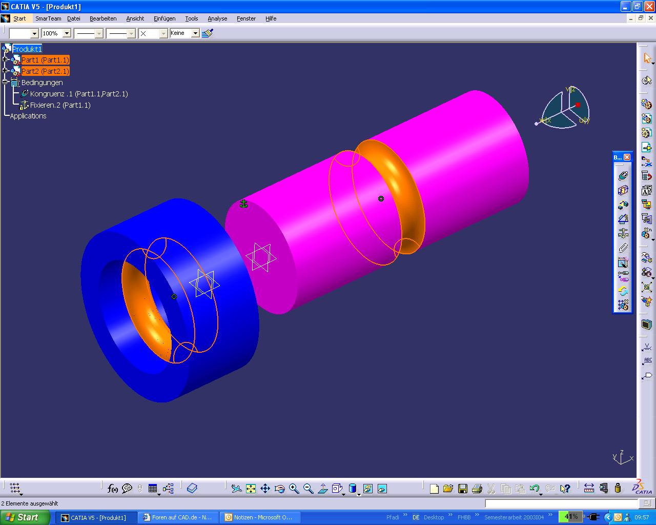

Hallo Zusammen
Ich möchte die zwei markierten Flächen (siehe Bild) so zusammenführen damit ich anschliesend eine FEM Analyse machen kann. Mit welcher Bedingung kann ich zwei solche Flächen verknüpfen?

Hallo smondet,
du hast zwei mögliche Bedingungen, die du verwenden könntest:
1. Du könntest einen Abstand von Null zwischen beidem Teilen definieren.
2. Du kannst eine Kontaktbedingung zwischen beiden Bauteilen definieren.
