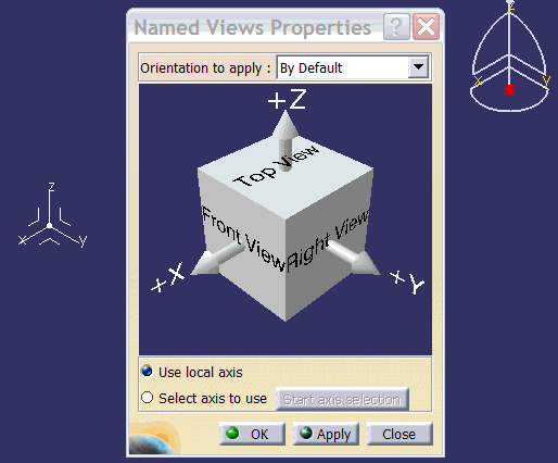

Hallo V5-er
1. Auf was beziehen sich die Ansichten die durch Button ISO ; Draufsicht u.s.w. angezeigt werden?

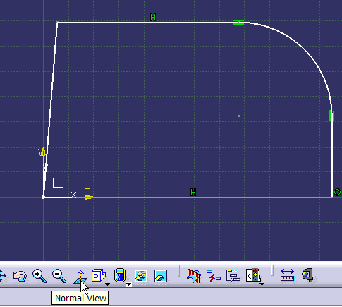

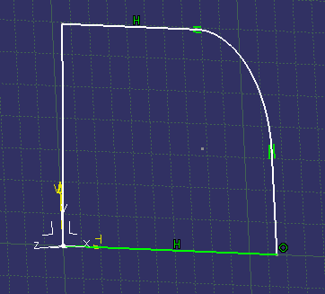

3. Warum bei bearbeiten einer Skizze wird mir manchmal nicht "normal" zu skizzierebene Ansicht zugedreht?

Hallo Kaktus,
zu 1: siehe Bild "views", zu erreichen über "View -> named views -> properties"
zu 3: Die "Rotate"-Funktion aus dem 3D ist auch hier aktiv (mittlere Maustaste plus Linke oder Rechte). Da kann es schon mal passieren, dass dei Ansicht aus der Normalen gedreht wird (Bild "Verdreht"). Zurück kommst du über den Button "Normal view" (Bild "Normal")
zu 2: siehe 3. aber ein weiterer Klick auf "Normal View" dreht die Ansicht um 180 Grad, guckt also "von unten" auf die Skizze.
