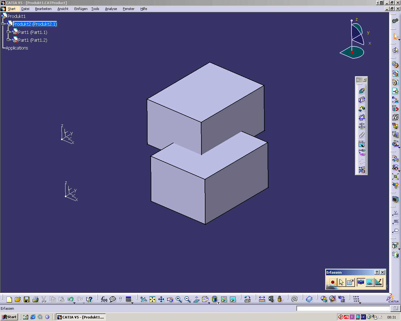

Moin Gruppe,
folgendes Problem habe ich bei R11 und R12 (bei R9 geht es noch)festgestellt:
Wird in einem Unterprodukt oder einer Komponente (siehe Bild:Produkt2) ein Part vervielfältigt, ist dieses nicht verschiebbar, weder mit dem Kompass, noch über Bedingungen.
Wird das Unterprodukt (Produkt2) dagegen allein aufgerufen, ist die neue, verschobene Position von Part1.2 richtig.
Ruft man danach wieder Produkt1 auf, ist die Position wieder falsch.
Wer hat einen Tipp?
Gruß aus Hamburg
Jens

Hallo Jens,
das hört sich mal wieder ganz stark nach einem Bug im System an: in R10 war bis SP2 noch alles im grünen Bereich (was die Baugruppen-Bedingungen angeht), ab SP4 (SP3 haben wir ausgelassen) bis mindestens SP5 war dann ein Verschieben von Teilen mit Baugruppenconstraints oder mit dem Kompass bei uns nichtmehr möglich. Diese SP haben wir dann gleich eingestampft (die CD kann man noch als Vogelscheuche einsetzen).
Ab SP7 (unser derzeitiger Stand) scheint das Problem dann wieder behoben.
Leider kann ich es nicht nachvollziehen, wieso bei der Auflegung einer neuen Release so viele wirklich gute Funktionen verschlimmbessert werden. Vor allem sollten diese Probleme dann den Programmierern doch bekannt werden und dagegen sollte auch etwas unternommen werden.

Fehler ist gefunden:
Der Bug liegt in der Funktion "Schnelle Erstellung mehrerer Exemplare" (Icon mit zwei Zahnrädern und dem Zeichen xn).
Erzeugt man die neuen Kopien der Parts mit "Copy/Paste" tritt der Fehler nicht auf.
