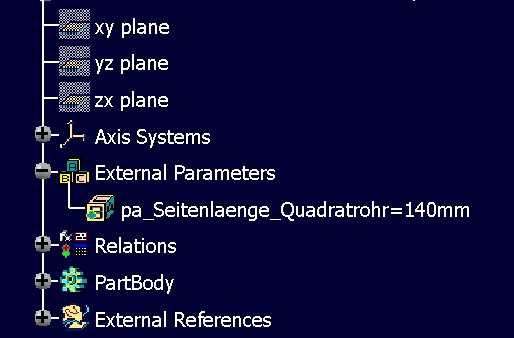

Hallo Sebastian,
mit der Veröffentlichung von Parametern habe ich auch schon länger Probleme. Keiner konnte die Ursachen bisher erklären. In R11SP2 kopiere ich Paramter von Baugruppenebene zu Baugruppenebene - von Skelett zu Skelett - und irgendwann sieht der externe Parameter aus wie in Anlage "Parameter_1.jpg" anstatt mit "P" wie in "Parameter_2.jpg", obwohl es mit "copy - paste special" aus der Veröffentlichung ("Parameter_3.jpg") entstanden ist.
Scheint irgend etwas faul zu sein mit den Parametern - vielleicht kann uns ja jemand weiterhelfen.

Mit Parameterveröffentlichungen gab´s früher ein paar Probleme. War zuerst auch gar nicht möglich Parameter zu veröffentlichen. Das kam dann hinzu und machte anfangs ein paar Probleme. Mit R12SP4 wurden einige Probleme was das angeht behoben. Die die ich kannte sind damit zumindest behoben.

Dieses Problem hatte ich auch schon mal, bin mir aber ziemlich sicher, dass es nichts mit Veröffentlichungen zu tun hatte, sondern ein Einstellungsproblem war. Leider hab ich jetzt auf die Schnelle nichts in den Options gefunden, was dieses Problem verursacht (ist schon vor längerer Zeit gewesen). Du solltest Dich aber nicht so auf die Veröffentlichungen versteifen, mein ich.
