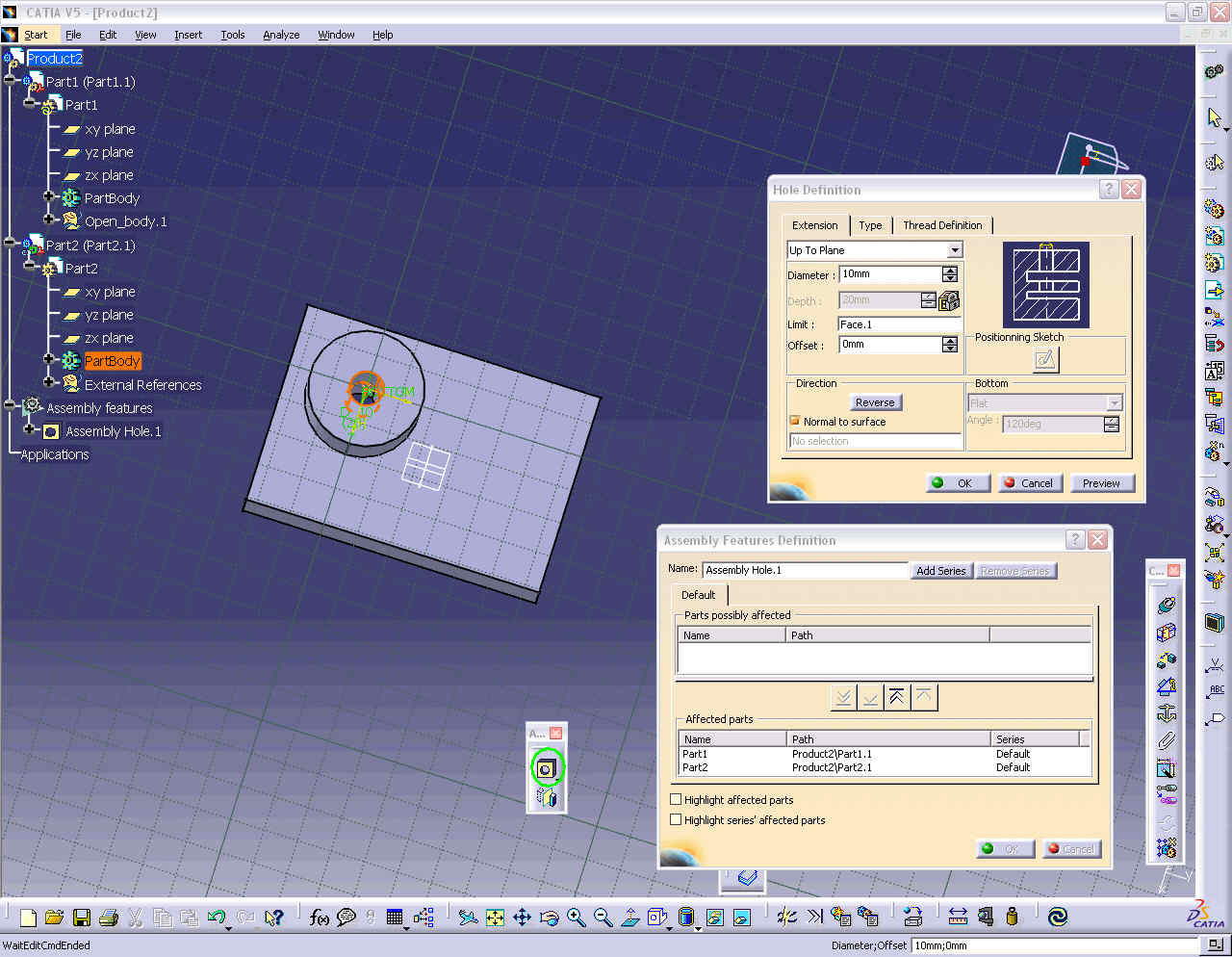

Folgendes Problem: In einer Baugruppe werden Bohrungen eingebracht. Da diese Bohrungen aber noch nicht im Einzelteil erstellt wurden, sollen sie natürlich auch dort noch nicht sichtbar sein - erst in der BG! In Pro/E kann man das beim Erstellen der BG-Bohrung steuern! Geht das auch in der V5? Oder muß man das dann jedesmal im Teil ausblenden? Eigentlich ist das doch ein allgemeines Problem!

Es gibt dafür in V5 die Baugruppenfeatures mit denen Du eine solche Bohrung erzeugen kannst. Das machst Du in der Assembly-Workbench und erzeugst dort eine Assembly-Bohrung.
Siehe angehängtes Bild.

Aber dann ist die Bohrung doch im betroffenen Part sichtbar, obwohl sie in der logisch, zeitlichen Reihenfolge erst in der BG eingefügt wird. Das bedeutet doch, dass in der Einzelteilzeichnung das Teil mit BG-Bohrung dargestellt wird, obwohl sie erst im zusammengebauten Zustand in das Teil kommt!!!

Hallo muko,
das geht in V5 (noch?) nicht. Pro/E ist da etwas weiter.
