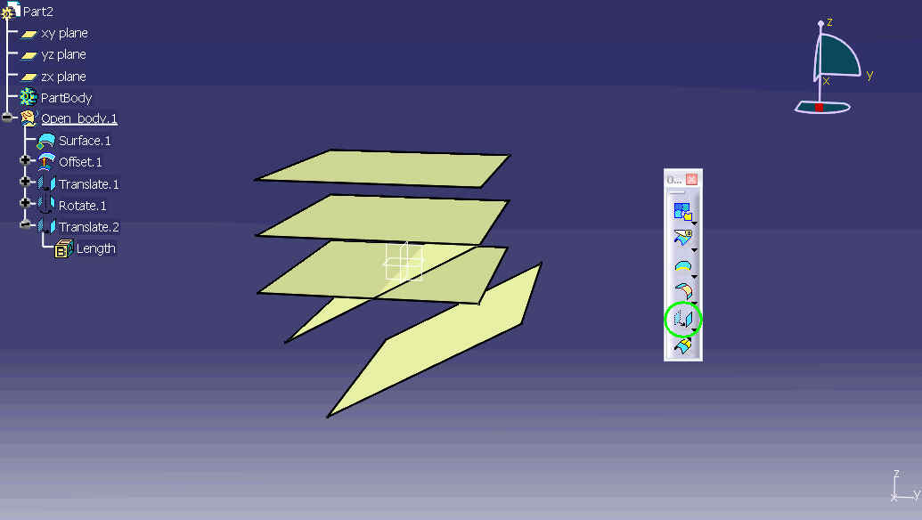

Hallo Forum,
ich habe folgendes Problem. Ich will eine Oberfläche (in x- und y-Richtung gekrümmte Fläche) von einem Teil in ein anderes (seperates) Teil einfügen und dieses Teil dann mit der eingefügten Oberfläche beschneiden (abschneiden). Kann mir hier jemand einen Tipp geben? Danke

Hallo Frank-Peter
falls die Oberfläche im Ausgangsteil noch kein eigenes Feature ist, mach es zunächst zu einem eigenen Feature indem Du im GSD den Join-Befehl anwählst und damit aus der Fläche einen Join machst.
Danach machst Du Edit-Copy auf den Join
Im Zielteil machst Du Edit-Paste Special-As Result with Link.
Dann ist im Zielteil deine Fläche schonmal verlinkt eingefügt.
Danach beschneidest Du Deine Fläche über einen Trim oder Split (im GSD) mit Deiner eingefügten Fläche.
Bzw. wenn das was Du beschneiden willst keine Flächen sondern Solids sind gibt´s auch im Part Design den Split-Befehl mit dem Du Solids beschneiden kannst. (Insert-Surface Based Feature-Split)

Hallo my Tea,
danke für Deinen Tipp. Jetzt habe ich natürlich noch ein Problem. Die beiden Teile zeigen nicht in die gleiche Richtung. kann ich die importierte Fläche noch verschieben/drehen?

Hallo Frank-Peter
Ja, dazu gibt es verschiedene Möglichkeiten.
Wobei die verlinkte Fläche an der Stelle bleibt, und Du dabei verschobene/gedrehte Kopien erzeugst. Du verwendest dann zum bescheiden eben die verschobene Kopie.
Im GSD gibt es dazu den Befehl Translate zum verschieben, den Befehl Rotate zum rotieren, Du könntest aber auch den Offset-Befehl zum verschieben verwenden. Den Translate und Rotate findest Du im GSD unter Insert-Operations, den Offset findest Du im GSD unter Insert-Surfaces
