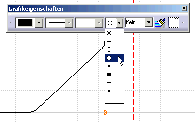

Mit den Punkten meine ich die Punkte, die man in die 2D-Ableitungen einfügen kann (Zeichenhilfen, z.b. beim Verlängern der Köperkanten bei Verrundungen.

Hallo fph,
eine globale Voreinstellung hab ich nicht gefunden, wohl aber eine nachträgliche Änderung.
Punkt erzeugen, Punkt aktivieren, Grafikeigenschaften -> Punktdarstellung auswählen. Geht auch mit mehreren Punkten gleichzeitig (nacheinander auswählen mit gedrückter STRG-Taste).
Falls die Grafikeigenschaften nicht sichtbar sind: mit der rechten Maus auf irgendein Icon auf der rechten Seite klicken, dann einen Haken vor Grafikeigenschaften setzen.
