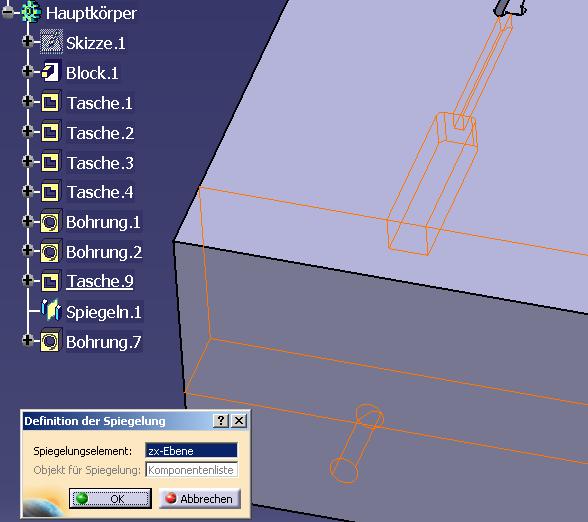

Ich arbeite mit Catia V5 R11. Wenn ich Pads im Körper spiegeln möchte kann ich nur "aktuellen Volumenkörper" wählen oder wenn ich vorher Elemente im Baum angeklickt habe, sagt er mir "Komponentenliste". Doch ich kann im Nachhinein die Komponentenliste nicht mehr bearbeiten. Muss ich irgendwo in den Opitionen noch etwas einstellen oder fehlt diese Funktion noch in CATIA V5.
Gruß Jochen

das würde ich auch gern - also z.b. nachträglich noch was (bohrung.7) zum "spiegeln" dazufügen. ist das nicht möglich?

Es ist dazu am besten man arbeitet mit mehreren Körpern.
Alles was gespiegelt werden soll in den entsprechenden Körper.
Was nicht gespiegelt werden soll in einen anderen.
Die Bohrung kann man dann später ganz einfach dem gespiegelten Körper hinzufügen.
