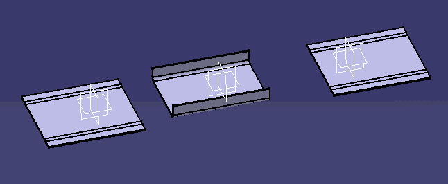

hallo!
bei uns wurde ein (gebogenes) blechteil im sheet metal geplant, dann allerdings zur weiterverwendung als part neu abgespeichert. diesen part habe ich im assembly für eine zusammenstellungszeichnung im abgewickelten zustand eingebaut.
jetzt möchte ich zwei sachen machen, die aber leider nicht funktionieren, bzw. ich weiß nicht, wie:
erstens will ich diesen abgewickelten blechteil im assembly spiegeln. er wird zwar gespiegelt, jedoch nur im gebogenen zustand.
zweitens möchte ich diesen blechteil auch im drafting in der abgeleiteten zusammenstellung im abgewickelten zustand darstellen lassen.
kann mir da jemand tips geben?

ich hab das probiert, funktioniert anscheinend wirklich nicht im Produkt?
Aber ich hab eine andere Möglichkeit gefunden, ist zwar nicht assoziativ, aber wenn Du es unbedingt brauchst, kannst du es so machen.
Du öffnest den Blechteil, wechselst in den abgewickelten Modus,
speicherst das ganze als IGES-File ab, öffnest den Iges, und spiegelst alle Flächen.
Dann kannst DU auch die gespiegelte abgewickelte Variante einbauen.
Was mich aber noch interessieren würde, warum baut man eigentlich überhaupt den abgewickelten Teil ein? Normalerweise baut man den fertig gebogenen Teil ein.?

Hallo Cooba,
Im SheetMetal Part mit der rechten Maus auf den PartBody, dann Copy. Neues Part erstellen, rechte Maus auf den PartNamen (Strukturbaum), paste special with link flat mode. Eingefügten Body mit PartBody assemblen (sonst geht das Spiegeln im Product nicht). Dann ist Spiegeln möglich und auch die Zeichnungsableitung macht keine Probleme.

danke! aber ich hab doch lieber V5Paul's version versucht. trotzdem, 5U auch an dich.
warum ich das im abgewickelten zustand brauche?
wir haben teile, die in mehreren stufen (werkzeugen) gestanzt und gebogen werden. die wollen wir in der jeweiligen zusammenstellung natürlich auch so darstellen können, wie sie im moment gerade aussehen. nicht, wie sie im fertigen zustand sind.
