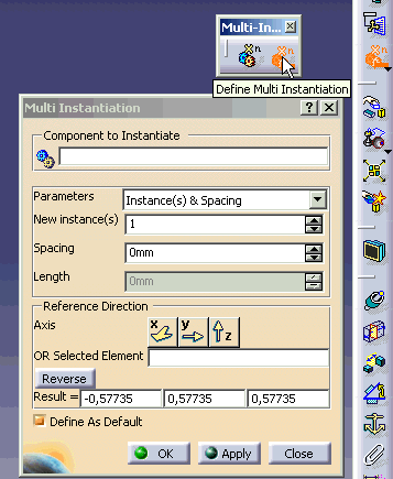

Hallo V5Paul!
Der Vorgang ist nach dem Handbuch: das Ikon "Schnelle Mehrfachexemplare" aktievieren, Teil waehlen(beides wurde versucht: im Strukturbaum und auf dem Bildschirm) - und statt weiteren Exemplar kommt Meldung "Fehler bei Ersellung... "
Sonst gibt's nicht zu Beschreiben.
Viel Dank.
Tulpar

Hallo Tulpar,
es gibt im Bereich "schnelle Mehrfacherzeugung" noch einen Button, der da heißt"scnelle Mehrfacherzeugung definieren" oder so ähnlich. Habe leider im Moment nur die englische Version zur Verfügung. Wenn dort aber im Bereich "Spacing" eine Null (0) steht, tritt dieser Fehler auf. (siehe Bild).
Hoffentlich hilfts....
Paul
