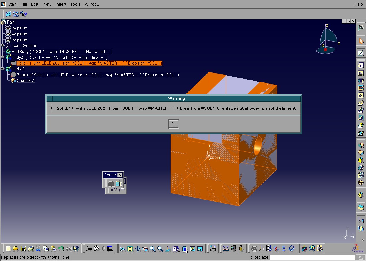

Hallo, Jochen,
so einfach ist dies leider nicht, ich bekomme die Fehlermeldung, daß ein Replace dieses Solids nicht möglich ist(s. Anlage). Das Problem wird wohl die Position des Solids in der Bodystruktur sein...
Vielleicht gibt's ja aber doch eine Lösung
Haubi

versteh ich das richtig, du willst "Result of Solid2" durch "Solid1" ersetzen?
Jochen

Hallo Jochen,
genau so ist es, nur daß dies ein beispiel ist, die eigentliche struktur ist etwas komplizierter....

ich glaube ich hatte mal ein ähnliches problem.
du kannst nur innerhalb eines partbodys die replace function verwenden.
wenn ich mich nicht irre ging der trick folgendermassen:
kopiere zuerst den neuen solid in das part wo du ihn austauschen willst. dann mit reorder children zum alten hin stellen. nun sollte ein replace möglich sein - mit den auswirkungen wie jochen sie geschildert hat (man muss halt ein ppar vertexes und edges und flächen, oder was auch immer im laufe des update-prozesses neu definieren). d.h der körper sollte schon ähnlich sein.
möglicherweise kann man auch auf das re-ordern verzichten.
