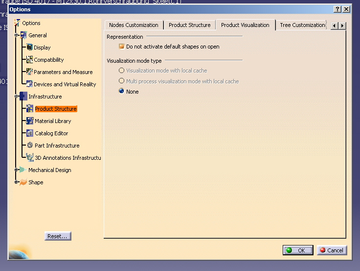

irgendwann ist mal irgendwas passiert..... :-)....
und wenn ich jetzt mein Product aufrufe erscheinen 2 Parts "ohne Plus" im Strukturbaum. Selektiere ich bei dem Part mit rechter Maustaste die Representation auf active node, erscheint das Plus und alles ist supidu. Speichere ich die komplette Struktur, also das Product, erneut ab (mit den Plus-Zeichen), sollte man meinen beim erneuten Aufruf habe ich auch meine Plus-Parts...........Fehlanzeige. Jedes Mal muß auf Representations-Active node  gesetzt werden.
Hat jemand einen Tip?
Wie immer dankbar für alle Infos und einen schönen Tag noch.

Hallo Elke,
schaut so aus als würdest du mit dem Cache-System arbeiten. Schau mal unter TOOLS - OPTIONS -INFRASTRUCTURE - PRODUCTSTRUCTURE - CACHE MANAGEMENT nach. Work with Cache System ausschalten und dann sollte es so sein wie du es dir vorstellst.

Hallo Elke,
Du musst den Endknoten und den Entwurfsmodus der Parts aktivieren, weil Du in den Optionen unter "Product Structure" mit dem "Cache" arbeitest und  unter  "Darstellungen" den Schalter aktiviert hast "Beim Öffnen keine Standardformen aktivieren".
Gruss: Liro

Hi Liro,
sorry..... ich verstehe nur Bahnhof....
Ich arbeite nicht mit dem Cache-System (lt. Tools-Optionen ausgeschaltet!).
Was verstehst Du unter Endknoten und Entwurfsmodus?
Wo finde ich den Schalter "Beim Öffnen keine Standardformen aktivieren"?
Danke vorab für die Antwort
Elke

Hallo Elke
um Liro besser zu verstehen schau dir mal das Bild an.
Den Schalter unter Representation ausschalten, dann sollts funktionieren
kleinHugo

DANKE für Eure Hilfe aber:
dieser Schalter ist ausgeschaltet + abgesperrt.
Und wat nu?
