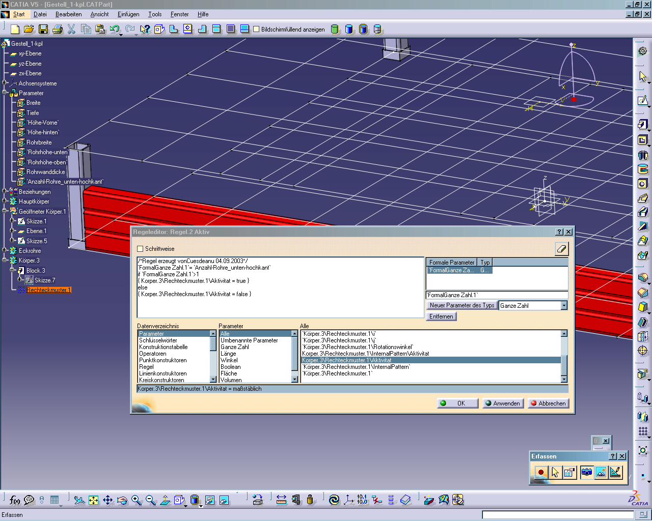

wie kann man ein Feature (in meinem Fall ein Rechteckmuster)deaktivieren, abhängig von einem Parameter im Feature-Baum. (in meinem  Fall soll die Anzahl der gewünschten Streben das Mustern des einen Rohres steuern, sprich wenn >1 dann Muster aktivieren, sonst deaktivieren)
Ich weiss nicht was ich falsch mache aber er bringt mir dauernd die Fehlermeldung EINE REGEL DARF NUR EINEN FORMALEN PARAMETER BERECHNEN
Aus der absolut kritikwürdigen Online-Hilfe wird ich nicht schlau.
Im Anhang könnt ihr auch das Bild dazu sehen.
Gruß leo666

die Funktion die du nutzt dient lediglich zur Berechnung von Parametern auf Basis einer Regel. Man kann damit aber keine Features aktivieren / deaktivieren.
Die kann man mit dem Rule Editor aus dem Knowledge Advisor (Extra Tool) tun.

versuch doch mal, das Rechteckmuster schon bei der Erzeugung über eine Formel für die Anzahl zu steuern. (Exemplare).
Hier kann man scheinbar eine Formel anbaue.
Wenn du kein Rechteckmuster willst, steht da halt 1. Das ist dann ein Rechteckmuster ohne neue Objekte.
Ein Versuch wärs wert.

eben das ist mein Problem dass Catia die Anzahl 1 als Muster nicht akzeptiert (R10Sp6) und mir eine Fehlermeldung bringt. Der einzige Ausweg scheint mir das Ding zu deaktivieren, was sich scheinbar nicht machen läßt ohne den Knowledge advisor. Jedes andere Programm hat so etwas im Standardlieferumfang, ohne Zusatzkosten.

habs grad nochmal probiert. Du hast leider Recht - es geht nicht.
Es geht nur bei der zweiten Richtung im Rechteckmuster (da ist ja 1 die Voreinstellung).
Falls Du also deine Körper sowohl Horizontal als auch vertikal kopieren musst, würde es wahrscheinlich gehen.
Ist natürlich nicht die Lösung, aber manchmal vielleicht ein Work-around.

die Einschränkung mit der Musteranzahl = 1 besteht eigentlich schon immer. Ich konnte mir damals bei meiner Studienarbeit mit dem KWA behelfen, im Rahmen einer HD2/MD2 o.ä. Lizenz sehe ich da keine Möglichkeit.
