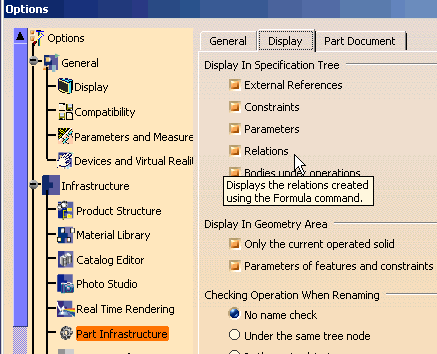

Hallo Catianer,
hab Ärger mit dem Regeleditor,
ich möchte in einem Bauteil abhängig von einem Parameter verschiedene Features aktivieren oder deaktivieren. Mit dem Symbol 'fog' das sich unter dem Konstruktionstabellensymbol befindet rufe ich den Regeleditor auf und probiere über if und else die Aktivitäten der Features zu steuern. Aber er meckert immer über welche Syntaxfehler die mir nicht nachvollziehbar sind.
1)Wo sind überhaupt diese Syntaxregeln beschrieben? In der Online-Hilfe gibt es ein paar unterschiedliche Schreibweisen die ich ausprobiert habe aber keine hat mich den Befehl abschliessen lassen. Erst als ich aus versehen das Fenster über das X (Windowsmässig) geschlossen hab hat er es akzeptiert.(trotz meckern).
2)Wo sind diese Regeln im Baum sichbar oder wie kann man alle sichtbar machen und evtl. löschen.
gruß leo666

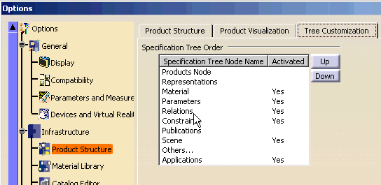

Hallo leo666,
zu Punkt 2: Die Tools -> Optionen bemühen und entsprechend der Bilder einstellen. Dann sollten die Regeln im Baum sichtbar sein.
Paul
