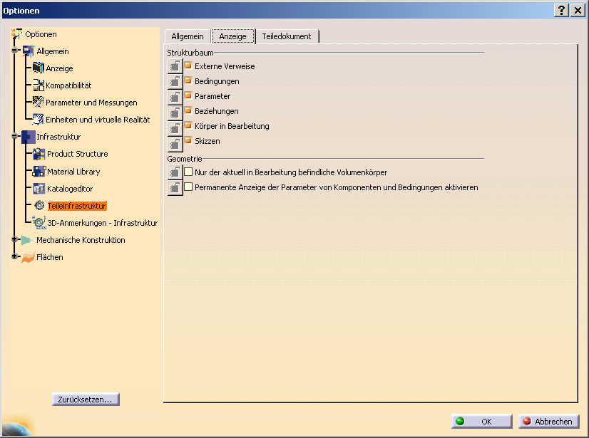

Hallo Zusammen,
in V5R11SP3 hab' ich seit neustem das Problem,das manche Teile verschwinden, wenn ich sie in den Entwurfsmodus setze. Im Strukturbaum sind sie auch noch vorhanden.
Dann hilft nur noch, die Baugruppe zu schließen und wieder neu aufzurufen. Hat die R11er da ein Darstellungs-Bug?
Gruß, Jochen

Könnte an den Settings liegen. In einem anderen Beitrag wurde auch beschrieben dass Teile plötzlich weg sind aber im Baum noch angezeigt werden. Nach löschen der Settings wurden alle Teile wieder angezeigt. Man muss dann halt die Settings wieder anpassen da sie auf Standard zurückgesetzt werden. Könnte vielleicht daran liegen dass 2 Versionen instaliert sind und die Settings, die in einem Orner abgelegt sind, sich gegenseitig zerstören.
Auch keine Musterlösung aber versuchen könnte man es.
Gruß Miguel

Hab nochmal nachgeschaut. Eventuell ist der Button:
"Mur der aktuell in Bearbeitung befindliche Volumenkörper"
aktiviert.
Siehe Bild.
Gruß miguel
