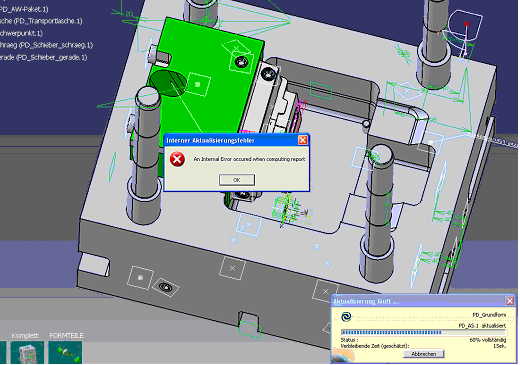

Also, wie B.Epping gesagt, SP7 aufgespielt. Super! Funktioniert. Nur erhalte ich ab sofort Fehlermeldungen wie im Anhang gezeigt (An internal error occured when computing report)Na super!
So langsam zweifelt man an der Fähigkeit von lauffähigen Produkten von Dassault. Ist wirklich toll, mit jedem SP in ein anderes Problem zu rennen (zumal Funktionen, die bisher gingen, nicht mehr laufen)
