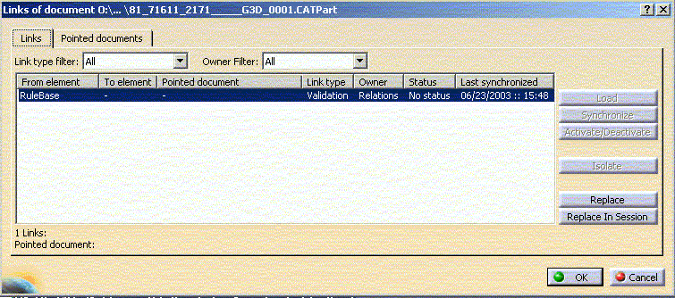

ich habe gerade ein Product bekommen, das mir etwas kurios vorkommt. Zwischen der Instance eines CATParts und dem Part hängen mehrere zusätzliche Parts. Diese Struktur ist nicht immer sichtbar, sondern nur in einem bestimmten Kontext. Weiss vielleicht irgendjemand wie man so etwas erzeugt oder ist das vielleicht ein Bug?

kenne das Problem noch nicht, aber welche Release und welches SP hast Du denn drauf? Sind die Settings sauber?

Ich habe R8SP7. Die Settings müssten auch ok sein.
Wenn ich den oberen Knoten der Struktur mit EDIT-LINKS anklicke, steht da was von "Rule Base". Hört sich nach Knowledgeware an. Ich bin mir aber sicher, dass bei uns niemand mit sowas arbeitet.
