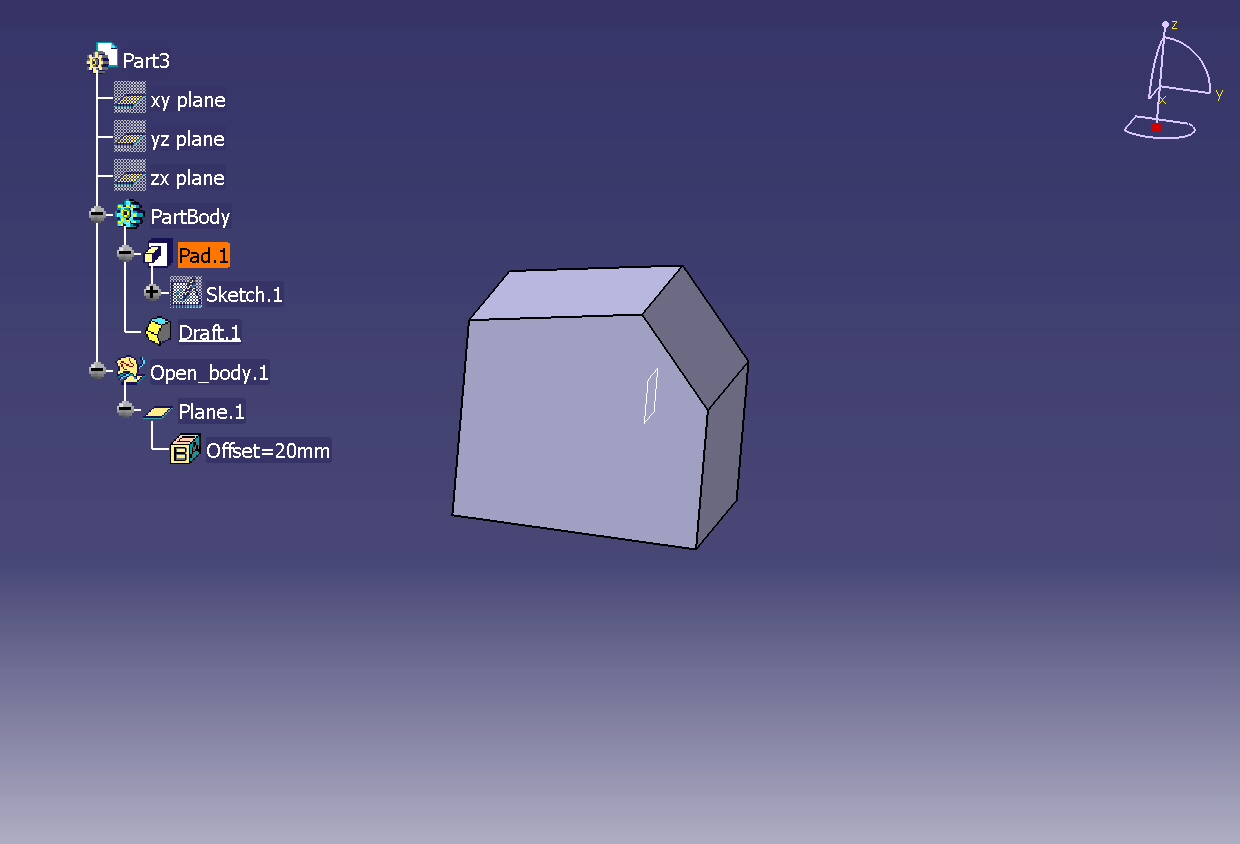

Hallo Experten,
habe mal wieder ein CATIA-Problem.
Ich möchte auf eine Fläche eines Solids zwei unterschiedliche Entformschrägen aufbringen. Dies wäre möglich, wenn ich diese Fläche mit Hilfe einer Ebene / Gerade teilen könnte. Gibt es eine solche Funktion? Ich arbeite mit V5R8.

hallo tobias!
hilft dir die erweiterte auszugsschräge nicht? da kannst du auf einer fläche mithilfe einer ebene (90° dazu) zwei verschiedene winkel angeben!
schau dir das angehängte bild an!
mfg johannes

Hallo Johannes,
vielen Dank, so gehts.
Tobias
