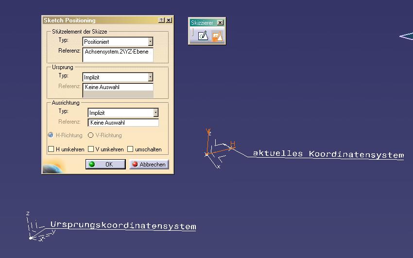

Hallo zusammen:
Ich habe schon einmal dieses problem versucht zu schildern jedoch wohl schlecht beschrieben.
Also ich habe ein Achsystem erzeugt und mache dieses auch Aktuel.
Nun möchte ich eine skizze erzeugen die als stützelement eine ebene oder eine fläche hat, die mit dem achsystem nichts zu tun hat.
Die bemaßung der skizze geht jetzt aber immer vom ursprung aus.
Ist das nur eine Einstallungssache ??

was meinst Du damit, die Bemassung geht immer vom Ursprung aus?
Wenn Du eine Skizze auf eine Ebene legst, z.B. ein Rechteck, und du willst dieses bemassen, dann springt die Bemassung immer auf den Ursprung, hab ich das richtig verstanden? Is bei mir nicht so.
Übrigens, warum machst Du vorher das Achssystem aktuell, wenn es mit der Skizze nichts zu tun haben soll?

Danke für die schnelle antwort
Also ich habe ein achssystem
Jetzt möchte ich eine skizze erzeugen die jedoch z.b. 50mm
höher liegt als das Achssystem.
Also lege ich mir eine ebene 50mm ausgehend vom achssystem.
Gehe ich nun auf diese ebene und bemaße die skizze geht die bemaßung vom ursprung aus.
V5 R 11 sp3
Bei der R 10 habe ich das problem nicht.
Gruß v5 freund

Bemasst Du die Skizze automatisch oder manuell ?
Beim manuellen Bemassen kannst Du doch selbst entscheiden, zu welchem Bezug bemasst wird. Oder ob Du ueberhaupt einen Bezug nutzen willst.

Also nochmal bei der bemaßung der skizze kann ich zwar vom achsystem ausgehen aber meine V und H geht vom ursprung aus und nicht wie bei den vorherigen Releases das dann die v und H auf das aktive Achsystem gelegt werden.
Das problem ist das mein ursprung halt in farhzeug mitte liegt und meine teil 1500mm entfernt.
Beim bearbeiten der skizze habe ich also immer die V und H linien des ursrungs.

Jetzt habe ich es kapiert, was Dein Problem ist!
Ok, als erstes denke ich, schafft Abhilfe, wenn Du beim Erzeugen der Skizze nicht die "normale" Skizzenfunktion nimmst, sondern das Icon "positionierte" Skizze waehlst (siehe skizze1). Damit ist es Dir moeglich, explizit anzugeben, welche Achsen in der Skizze H und V sein sollen und wo im Part sie genau liegen. (siehe skizze2)
Ich denke, das hilft Dir fuer Dein Problem !

Hallo Catrin,
danke für die mühe aber es klappt nicht.
Ich möchte die skizze nicht auf höhe des achsystemes liegen haben
sondern zum beispiel 50 mm in der höhe versetzt.
Jetzt lege ich mir also eine ebene auf höhe 50mm von x y
Nun möchte ich die skizze auf diese höhe legen die h und v richtung jedoch vom achsystem welches aktuel ist.
Das geht nicht.
Sobeld ich auch bei der positionierten skizze die ebene wähle hat er seine referenz und ich kann kein achsystem mehr auswählen sondern es wird wieder vom ursprung aus bemasst.

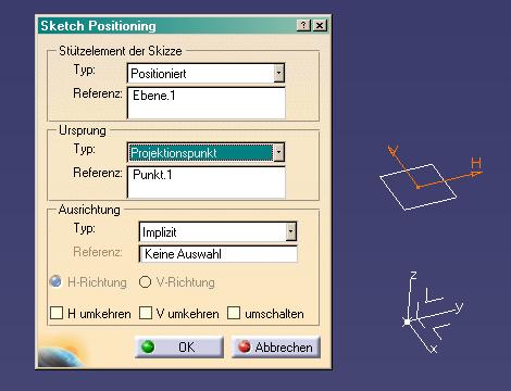

erstellt am: 11. Jul. 2003 11:38    Editieren oder löschen Sie diesen Beitrag! Antwort mit Zitat in Fett Antwort mit kursivem Zitat    Unities abgeben: 1 Unity (wenig hilfreich, aber dennoch)2 Unities3 Unities4 Unities5 Unities6 Unities7 Unities8 Unities9 Unities10 Unities (sehr hilfreich, TOP Beitrag)
Doch das geht.
Allerdings musst Du dazu in dem Dialogfenster fuer die Skizze den Ursprung aendern --> z.B. mit Projektionspunkt, anklicken des Punktes im neuen Ursprung --> damit wird das H-V-Koordinstensystem auf den neuen Punkt gesetzt
siehe Bild dazu.

erstellt am: 11. Jul. 2003 11:49    Editieren oder löschen Sie diesen Beitrag! Antwort mit Zitat in Fett Antwort mit kursivem Zitat    Unities abgeben: 1 Unity (wenig hilfreich, aber dennoch)2 Unities3 Unities4 Unities5 Unities6 Unities7 Unities8 Unities9 Unities10 Unities (sehr hilfreich, TOP Beitrag)
Ja !!!!!!!!!!!!!
Du hast recht es geht doch.
Aber das meine ich eben mit der verschlechtbesserung
Es ist jetzt viel umständlicher als vorher.
Als ich vorher ein achsystem aktuell hatte war die ebene oder bezugsfläche völlig egal , die skizze bezog sich dann immeer auf das aktuelle achsystem.
Jetzt muß ich für jede skizze diese umständliche prozedur machen.
