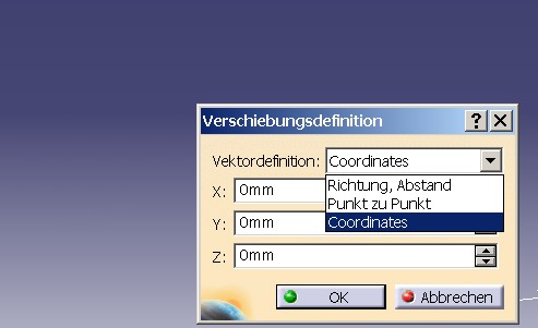

Im partdesign laesst sich ein Bauteil (fast) analog zu Achse zu Achse
im GSD verschieben. Die Verschiefunktion bietet 3 Optionen,
Punkt-Richtung, Punkt-Punkt oder Zielkoordinaten.
Kombiniert mit Drehung laesst sich so ein Bauteil beliebig verschieben.
Mfg Wilfried

Danke für die Antwort, aber leider ist der angegebene Lösungsweg nicht der den ich suchte. Die Verschiebefunktion kannte ich so schon, ist jedoch in meinen Bauteilen nicht zielführend.
Da ich ein Hybridmodell erzeuge in dem ich für die Flächen schon einige (ca 30 Achsensysteme) mit abhängiger Orientierung erstellt hatte, wollte ich auf dieselbe Art die Parts (Körper) verschieben. Wenn ich über die Koordinaten gehe, folgen bei jeder Verschiebung drei Rotationen, also bei 30 Verschiebungen insgesamt 120 Funktionen. Dies wollte ich reduzieren, und nun erstell ich die Solids über verschobene Flächen und die Partfunktion "Fläche schließen".
