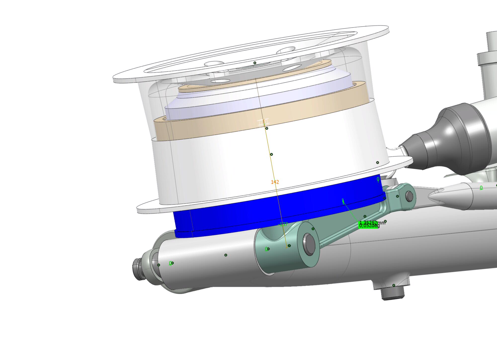

ich hab ein vollständig bestimmtes, und kinematitisiertes flugzeug fahrwerk. so wie es sein soll sieht man im 1 bild(in_gear_product_ok.jpg)
dieses fahrwerks-product ist nun in einem anderen product (structur) verbaut. da das structur product recht unübesichtlich ist bearbeite ich die assembly constraints im fahrwerksprodukt. ich habe dort nun die bremse auf 142mm abstand von der drehachse des hebels gesetzt. diese drehachse ist ihrerseits mit coincidence in einem anderen teil befestigt (eigentlich eindeutig).

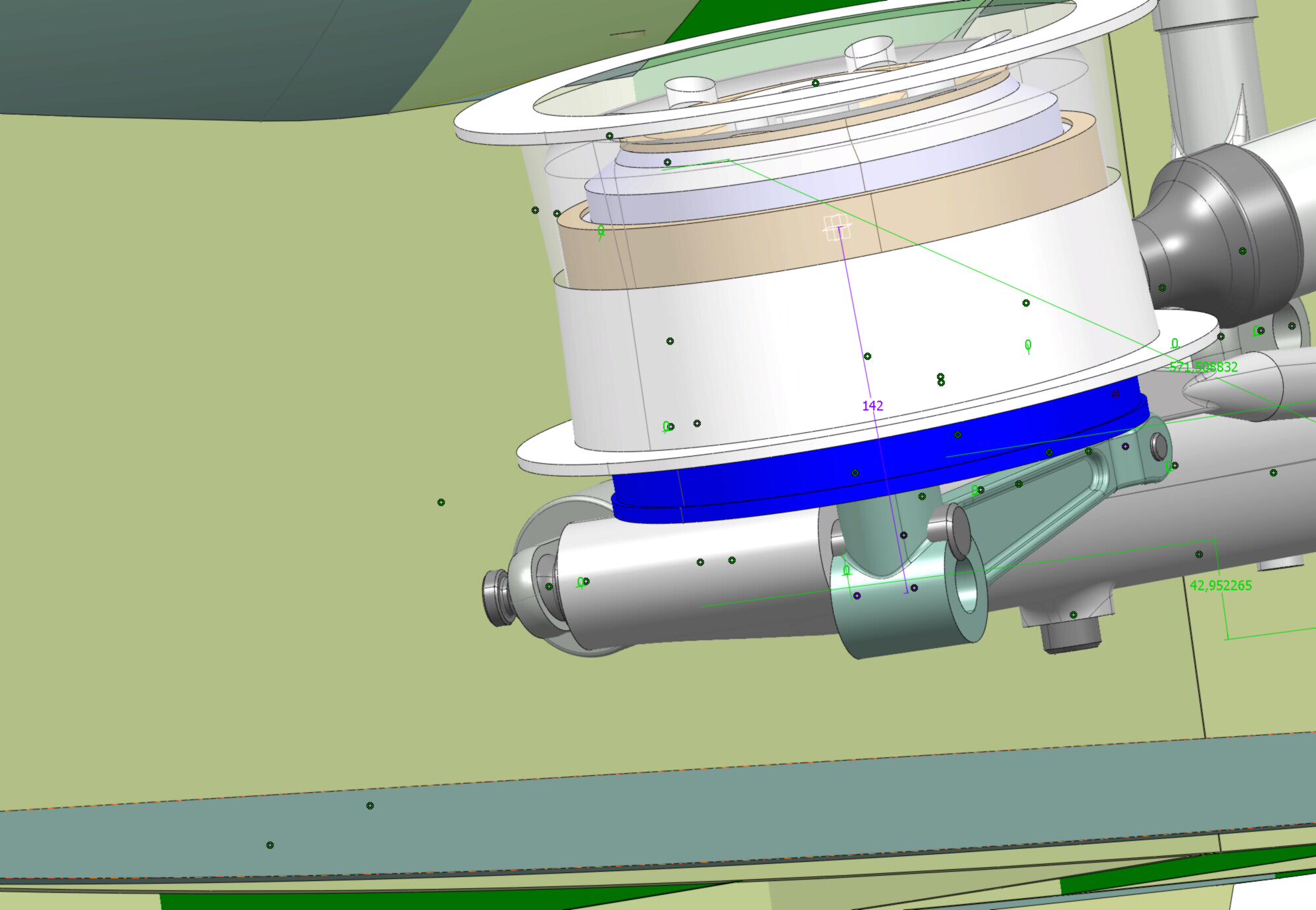

betrachtet man nun bild 2 (gear_product_in _other_product.jpg) so erkennt man das catia nun seltsamerweise das soeben besprochenen coincident constraint ausser acht lässt und statt dessen den ganzen hebel nach unten verschiebt (und damit eine ganze reihe von anderen constraints verletzt). in dem gear product, welches ich seperat in einem anderen fenster geöffnet habe ist alles so wie es sein soll.
ich hab alles im design mode und alles ist up to date - nur halt nicht so wie es sein soll.

Also ich sehe in "Deinem gear_product_in_other_product" eine Überbestimmung (constaints sind violett).Ich glaube Du hast eine Art Schleife in Deinen assembly constraints. Hast du die Unterbaugruppe flexibel gemacht?
Das müsste eigentlich helfen.

  Wie gesagt ich sehe in Deinem Produkt einige Überbestimmungen (violett):
Das Maß 142 und die Kongruenz-constraints an den beiden Zapfen auf den der Hebel (grün) sitzt.
Leider kann ich den gesamten Verlauf der Schleife aus den Fotos aber nicht erkennen.
