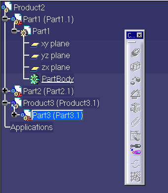

hi leute!
ich habe soeben festgestellt, dass ich in manchen produkten keine fixierung (assembly constraint) anwenden kann. ist grau auf der toolbar. diese produkte haben auch ein anderes icon. normale produkte haben ein hellblaues und ein gelbes zahnrad. bei den produkten wo das fixieren (und auch andere assembly constraints) nicht funktioniert ist das icon ein dunkelblaues und ein gelbes zahnrad und es gibt noch einen blauen pfeil. das heisst irgendwas - nur was?
und wie krieg ich das wieder auf normal?
ich kann diese weder isolieren, noch change context machen.
das steht sicher auch in der online hilfe, aber ich weis nicht wonach ich dort suchen soll.

Hallo Mario,
das bedeutet Du hast ein Flexibles Produkt.
Ein normales starres Produktes machst Du wieder daraus, wenn Du auf den Button im dem angehängten Screenshot drückst. Zu finden ist er in der Assembly Workbench.
  Gruss,
    Thomas

danke!
es ist jetzt wieder so wie's sein soll - hoffe ich. weis nämlich nicht warum die flexibel waren.
die onlinhilfe veweist in dem fall auf keywords die es dann aber selber nicht findet (Soft Sub-Assemblies). flexible würde hier mehr sinn machen :-)
