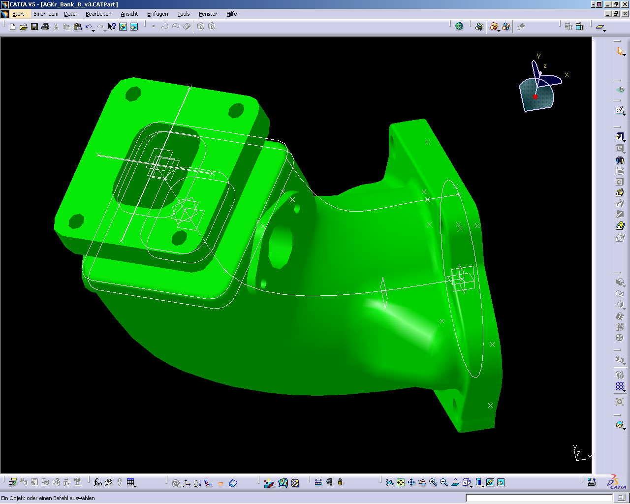

Ich versuche gerade einen Loft zu ändern. Dabei habe ich einige Schnitte entfernt und zur schon vorhandenen Leitkurve noch
eine Führungskurve hinzugefügt. Das scheint aber Catia gar nicht zu
gefallen. Es behauptet doch wehement, daß "Die Homogenisierung
der Schnitte vor der Loftberechnung nicht möglich" ist. Ich hatte
dieses Problem schon vor längerer Zeit und habe es sogar lösen
können. Leider habe ich vergessen wie ich das damals gemacht habe.
Wäre schön wenn mir jemand helfen könnte.

Hallo Michael,
ich habe mal ein Bildchen drangehangen. Der obere Spline ist die
neue Führungskurve. Mir geht es hauptsächlich darum die Beule im
oberen Bereich zu entfernen.
Mario

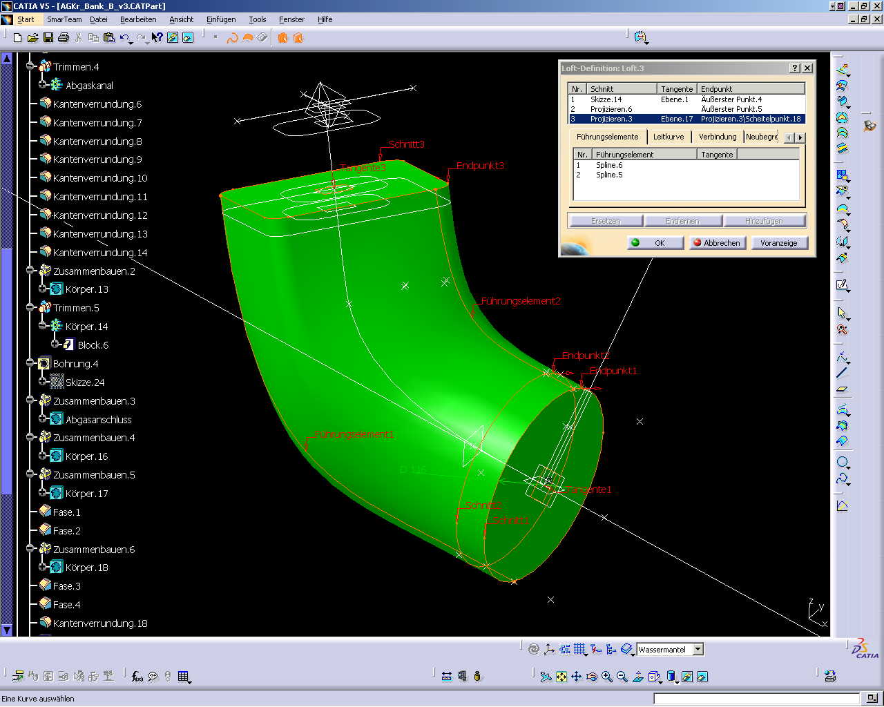

Hallo Michael,
Bildchen die zweite. Muß wohl ein Unix-Server sein.
Sorry, ich denke immer nicht dran, daß der keine
Umlaute kennt.
Gruß Mario

Hallo Mario,
wenn ich es auf den Bildern richtig erkenne, kommt die Beule durch die recht enge Krümmung der Leitkurve zustande.
Spricht etwas dagegen, dass die neue Führungskurve nun die Funktion einer Leitkurve übernimmt? Oder wäre auch eine nicht defininierte (berechnete) Leitkurve denkbar?
Mit der berechneten Leitkurve sollte CATIA den Loft ganz sicher regenerieren können.
Hope that helps,
Michael

Hallo Michael,
einfach aber gut. Dankeschön!
Jetzt gibt es nur noch ein Problem, sie ( Katja ;-) ) schnürt
mir nun den Loft auf der gegenüberliegenden Seite mächtig ein.
Werde versuchen, dort noch eine Führung anzubringen.
Die Beule ist übrigens auch weg.
Hast Du trotzdem noch eine Lösung für die Fehlermeldung mit
der Homogenisierung? Ist das ein Problem mit der zeitlichen
Anordnung der Formelemente im Konstruktionsbaum?
Danke nochmal,
Mario

hallo mario,
definiere von jedem Eckpunkt des oberen Flansches eine Führungskurve zu dem Kreis. Es könnte sein, dass bei dem Loft die Verdrehung des Solids zu groß wird.
smf

erstellt am: 06. Jun. 2003 10:45    Editieren oder löschen Sie diesen Beitrag! Antwort mit Zitat in Fett Antwort mit kursivem Zitat    Unities abgeben: 1 Unity (wenig hilfreich, aber dennoch)2 Unities3 Unities4 Unities5 Unities6 Unities7 Unities8 Unities9 Unities10 Unities (sehr hilfreich, TOP Beitrag)
kannst du mal ein screenshot in der loft-funktion machen

Hallo Mario,
hast Du schon versucht, die neue Führungskurve auch als Leitkurve zu definieren? Das sollte die Einschnürung auf den gegenüber liegenden Seite eigentlich beseitigen.
Michael

Hallo Leute,
ich habe jetzt nur die beiden Führungskurven und es
sieht gut aus. Ich denke ich lasse es so. (Bildchen)
Ich würde aber trotzdem gern wissen was der Computer meint,
wenn er sagt, daß er die Schnitte nicht vor der Loftberechnung homogenisieren kann.
Mario
