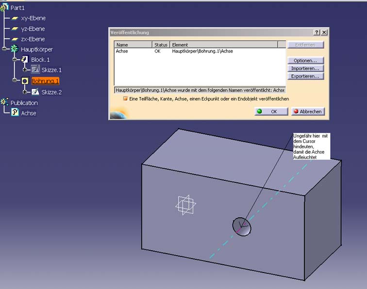

Hallo Crow,
Wenn das Dialogfenster Veröffentlichungen geöffnet ist, musst Du mit dem Cursor über die Bohrung fahren bist die Achse auf einmal sichtbar wird (violett-grüne Farbe gestrichelt), klick sie jetzt an um sie zu veröffentlichen. Voraussetzung ist natürlich, dass das Häckchen im Punkt "Eine Teilfläche, Kante, Achse... veröffentlichen" in dem Dialogfenster gesetzt ist.
Eine Andere Möglichkeit ist mit dem Cursor auf die Bohrung zu fahren( in der Geometrie, nicht im Baum!!!) bis sie aktiv wird (orange aufleuchtet - nicht klicken!) und jetzt über das Kontextmenü (rechte Maustaste) die Funktion "andere Auswahl" aktivieren. Es erscheint ein kleines Fenster in dem alle selektierbaren Elemente, also auch die Achse ausgewählt werden können.

Hallo Crow,
Also die erste Möglichkeit funktioniert eigentlich echt super (bei mir jedenfalls), aber du musst dabei auch wirklich das Fenster "Veröffentlichung" geöffnet haben, sonst kannst Du die Achse nicht selektieren! Und nicht vergessen das Häckchen "Eine Teilfläche, Kante, Achse... veröffentlichen"  in diesem Fenster zu setzen!
Mit dem Cursor (Zeigefinger) ungefähr auf den Mittelpunkt der Bohrung fahren und nicht etwa die Bohrung selektieren (die Bohrung wird dabei nicht orange!). Die Bohrung dabei nicht im Baum,sondern unbedingt auf der Geometrie überfahren. Jetzt leuchtet die Achse auf und kann angeklickt und damit veröffentlicht werden. Zu beachten: die Bohrung ist dabei aber nicht hervorgehoben(wird nicht orange)!
So jetzt muss es aber klappen :-)
vielleicht sieht man das auf den Bildern besser!
mfg tray

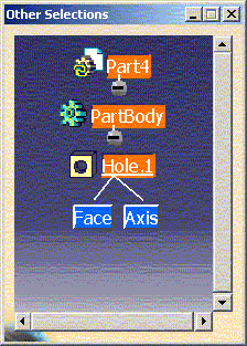

publication starten
rechte maustaste auf z.b. bohrung --> other selection
anschließend erscheint die mitgelieferte dialogbox.
sind 3 mausklicks.
