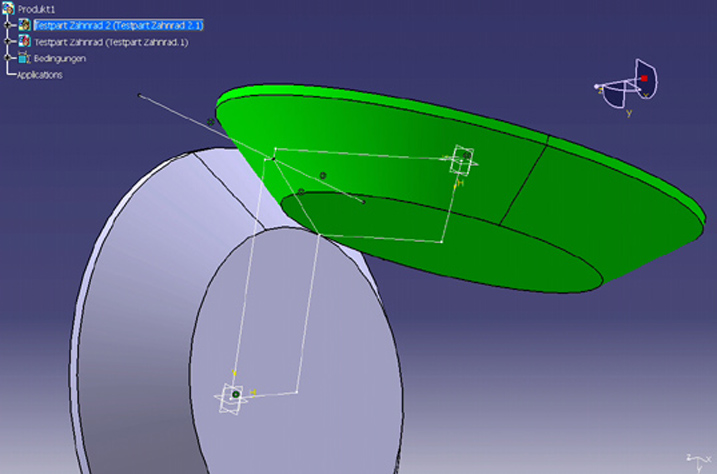

Ich bin gerade dabei ein Kegelradgetriebe zu konstruieren. Um einen ersten Gehäuseentwurf erstellen zu können, will ich die Kegelzahnräder (nur durch entsprechende Kegel angedeutet), Wellen und Lager in nem Product zusammenbauen.
Tja, aber wie fixiere ich die Kegelräder gegeneinander ? Flächenkontakt ok, aber wie bringe ich CATIA (V5R10 SP3) bei, dass die beiden Kegel auch miteinander abschließen sollen ? Habt ihr Ideen für weitere Bedingungen ? Erschwerend kommt hinzu, dass die Winkelsumme beider Kegel nicht 90° sondern 94° ist.
Ich hab n kleines Pic angehängt.
schonmal vielen Dank !

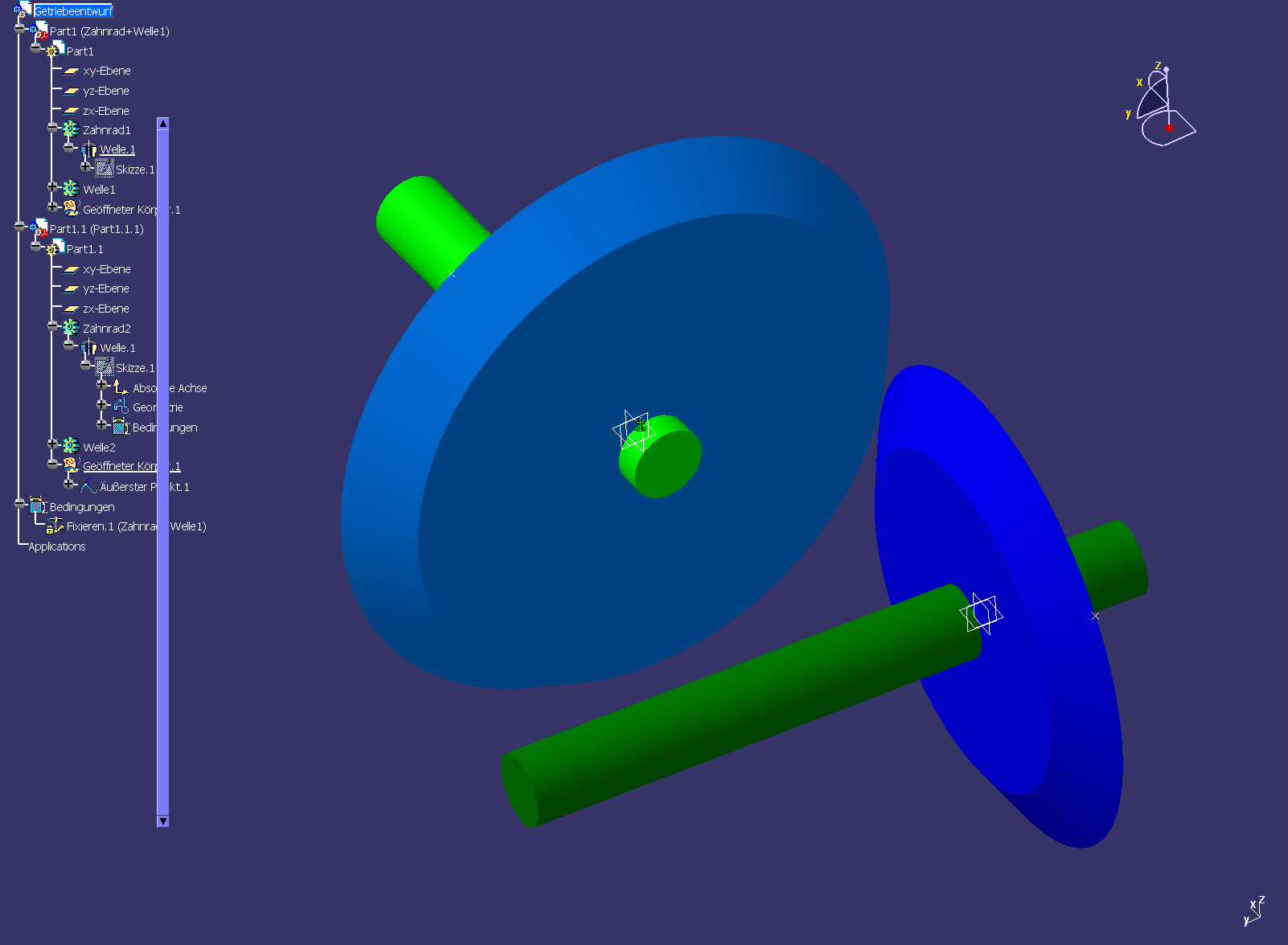

Hallo Stef,
Ich nehme an das die Zahnräder als Rotationsmodelle entstanden sind.

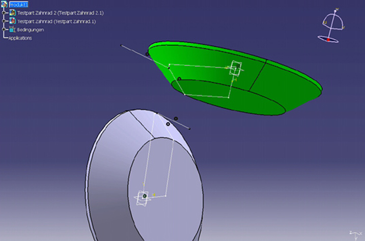

Du musst,um das gewünschte Ziel erhalten, zuerst die Ebenen auf den die Skizzen für die zwei Rotationskörper entstanden sind kongruent setzen. Als nächstes machst Du die Linien der Skizzen Kongruent aus den durch die Rotation die Zahnflanke entstanden ist. Jetzt fehlt Dir noch eine Bedingung mit der du die Zahnflanken genau aufeinander verschiebst. Dazu benötigst Du eine Hifskonstruktion, die Du in den beiden Parts erstellst. Du konstruierst (Im Wireframe and Surface, im 3D) eine senkrecht zur Skizze stehende Linie (Typ Punkt-Richtung) durch  den oberen Begerenzungspunkt (der ist Bestandteil der Skizze) der Zahnflankenlinie(die Du als zweites Kongruent gesetzt hast).Diese Prozedur wiederholst Du genauso für das zweite Zahnrad. Nun noch die beiden 3-d Linien kongruent machen und die Geöffneten Körper der beiden Parts ausblenden, fertig!
Zum besseren Verständnis, habe ich zwei Fotos angefügt.
mfg Tray
