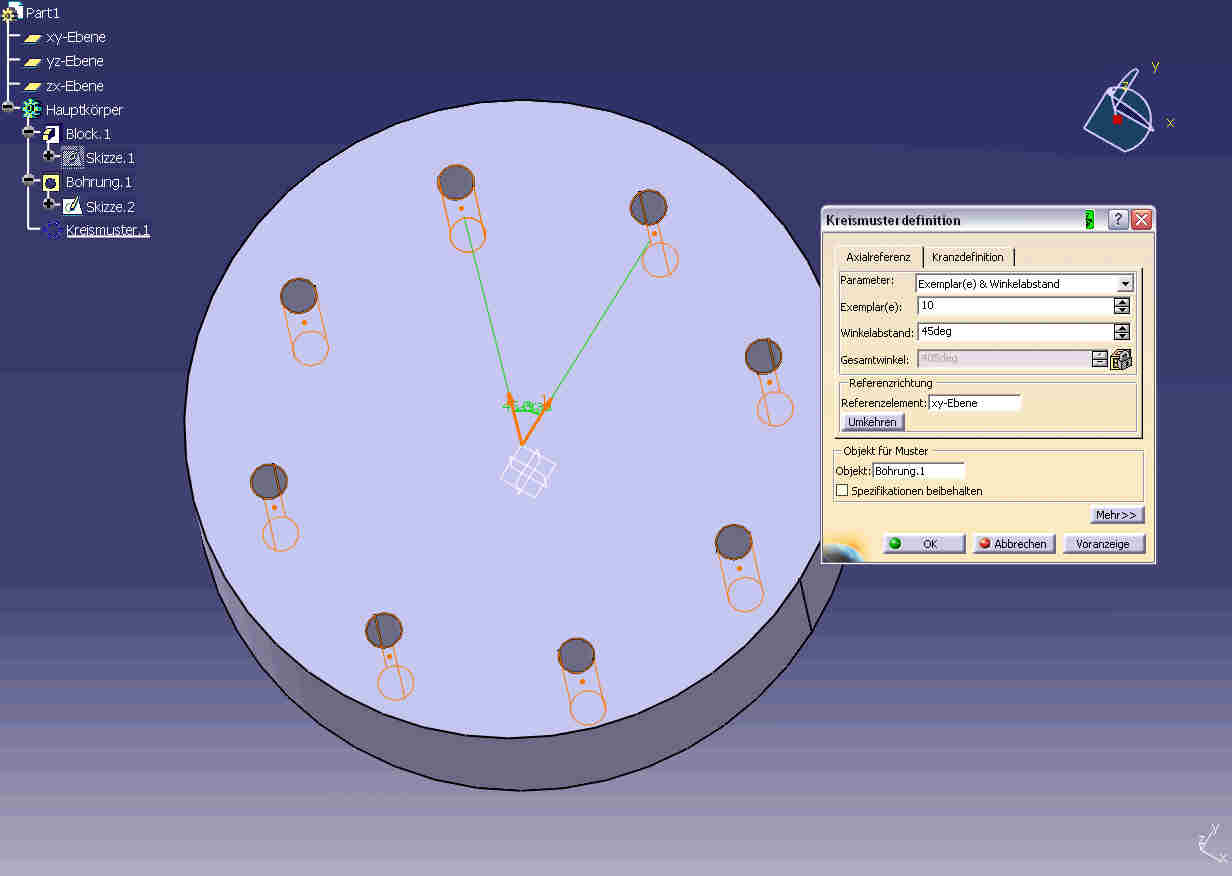

erstellt am: 18. Mai. 2003 18:34    Editieren oder löschen Sie diesen Beitrag! Antwort mit Zitat in Fett Antwort mit kursivem Zitat    Unities abgeben: 1 Unity (wenig hilfreich, aber dennoch)2 Unities3 Unities4 Unities5 Unities6 Unities7 Unities8 Unities9 Unities10 Unities (sehr hilfreich, TOP Beitrag)
Dazu zeichnest Du zunächst eine Bohrung. Dann eine Achse. (Anstatt der Achse kannst Du aber auch eine Referenzebene auswählen.
Mit der Funktion "Kreismuster" kannst Du dann dein Kreismuster erstellen.
Schau mal auf das angehängte Bild.
  Gruss,
    Thomas

erstellt am: 20. Mai. 2003 07:01    Editieren oder löschen Sie diesen Beitrag! Antwort mit Zitat in Fett Antwort mit kursivem Zitat    Unities abgeben: 1 Unity (wenig hilfreich, aber dennoch)2 Unities3 Unities4 Unities5 Unities6 Unities7 Unities8 Unities9 Unities10 Unities (sehr hilfreich, TOP Beitrag)
Jau, danke! Ich hatte diese Symbolleiste, auf der das Rechteckmuster und das Kreismuster sind, irgendwie nicht gefunden, aber jetz is alles da.
