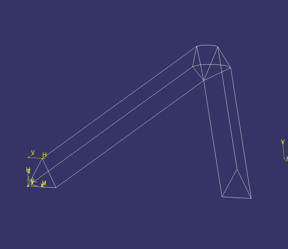

Hallo Experten,
diesmal habe ich kein Problem mit einem Bug, sondern mit einer Konstruktion.
Das angehängte Bild zeigt die Aussenkontur eines Solids, der noch erstellt werden soll. Alles was man da sieht, besteht aus Skizzen. Das dreieckige Profil soll entlang dreier Führungskurven extrudiert werden, eine Sache, für die der Loft prädestiniert wäre. Das Problem ist folgendes: Durch den zu kleinen äusseren Radius und die zu große Breite des Profils ist bei der inneren Führungskontur kein Radius / Tangentenstetigkeit mehr möglich.
Es gelingt mir zwar, mit Anfangs- und Endprofil, sowie den 3 Führungskurven einen Loft zu erzeugen, dieser sieht jedoch ganz und gar nicht so aus, wie ich mir das vorstelle.
Wer hat Erfahrung mit der Konstruktion von Lofts und kann mir helfen?

Hallo Tobias,
im PartDesign habe ich das Problem auch nicht loesen koennen.
Aber es gibt im GSD die Moeglichkeit, Loft und Blending zu verbinden, die entstandenen Flaechen zu verbinden und daraus ein Solid zu machen. Ich haenge Dir mal die entsprechende Datei mit meinem Weg dran. Habe zwar nur eine Fuehrungskurve benutzt, aber es geht auch mit 3 Guides.

Die Lösung ist nicht schlecht, allerdings hat man im Eckbereich dann eine Dreieckkontur die nicht mehr aus ebenen Flächen besteht. Hat also wenig mit 'ner Extrusion eines 3-Ecks zu tun. (einfach mal schneiden,
Meine Idee (da nix im Solidbereich über Ecken hinwegläuft). Einen Sketch mit dem Dreieck, bestmöglich normal zur Extrusionsrichtung. Dann ne Linie im 3D Punkt-Richtung hin zum Eckpunkt, und vor dort wieder eine zum Zielpunkt. Die Beiden mit der Ecke Funktion (trimmen nicht vergessen) mit einem 0,01er Radius verbinden, und beides durch die Rib Funktion im Solidbereich jagen. das Ergebniss ist halt ebenfalls ein wenig abweichend, aber die 3Eckkontur wird im Übergang sauber gehalten.
