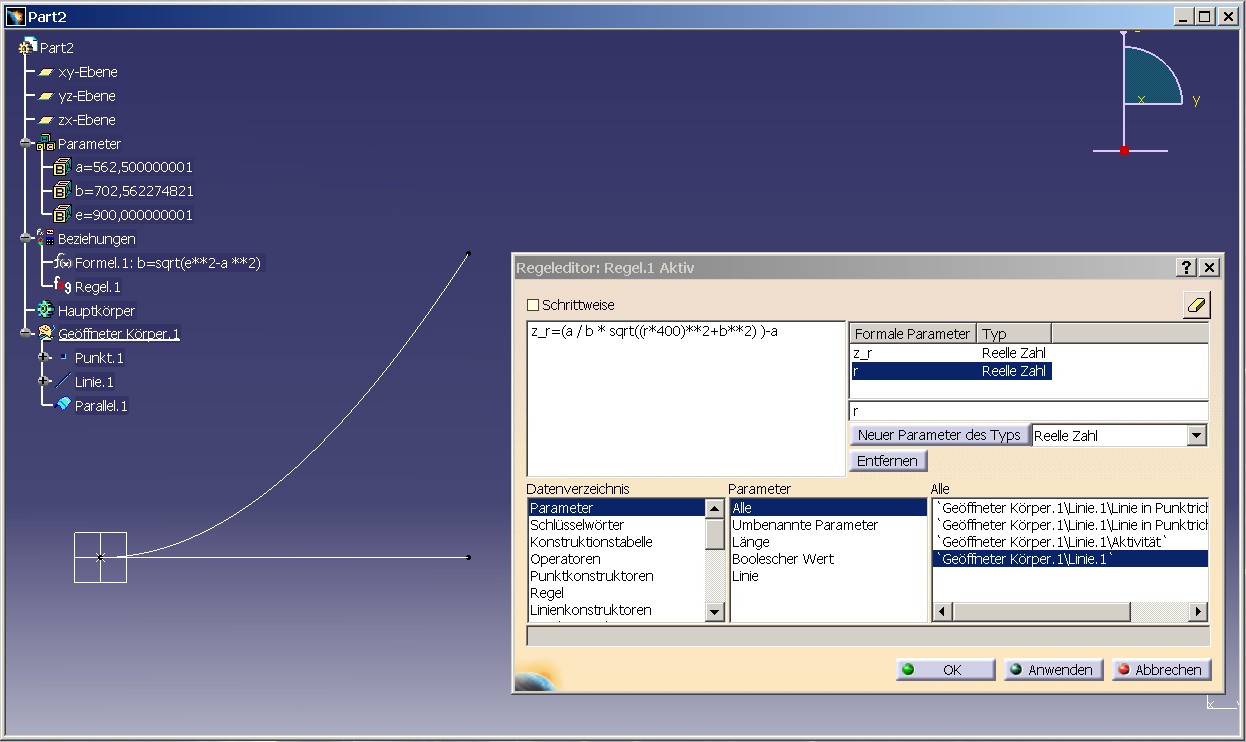

ich möchte gerne eine Hyperbel erzeugen. Im Skizzierer besteht die Möglichkeit dieser. Da ich über variable Parameter Brennweite, Scheitelpunktabstand die Gestalt der Hyperbel steuern möchte und alle Versuche, selbst Macro-Prgrammierung fehlschlugen, möchte ich es über das Tool Parallelkurve versuchen. Im Scheitel-Punkt-Koordinaten-System sieht die Formel so aus: z(r)=a/b* Wurzel(r^2+b^2)-a im Startmodul ist a= 562.5, b= 702.5623, e=900 (b=Wurzel(e^2-a^2))
Das Eingeben der Formel bereit mir dabei keine Schwierigkeiten, jedoch finde ich keine Lösung für die StartKurve, von welcher ich die Parallel-Kurve über eine Formel bilde.

Hallo Jan,
weiss ja nicht genau, ob Dir das hilft, aber ich erzeuge Hyperbeln immer mit der Funktion 'Kegelschnitt' im Generative Shape Design. Sobald der Parameter zwischen 0,5 und 1 liegt hast Du eine Hyperbel. Wie das mit Deinen weiteren Parametern aussieht, kann ich Dir leider nicht beantworten.

Hallo Jan,
als Referenzkurve für die Parallele nimmst Du eine Linie.
Als Wertebereich wird von CATIA standardmäßig immer 0 bis 1 angenommen (entspricht der Länge der Referenzkurve).
Also 0<= r <= 1. Du mußt also das r über einen Faktor skalieren.
Bsp. Wertebereich 0 bis 400:
z(r)=a/b*sqrt((r*400)**2+b**2)-a
