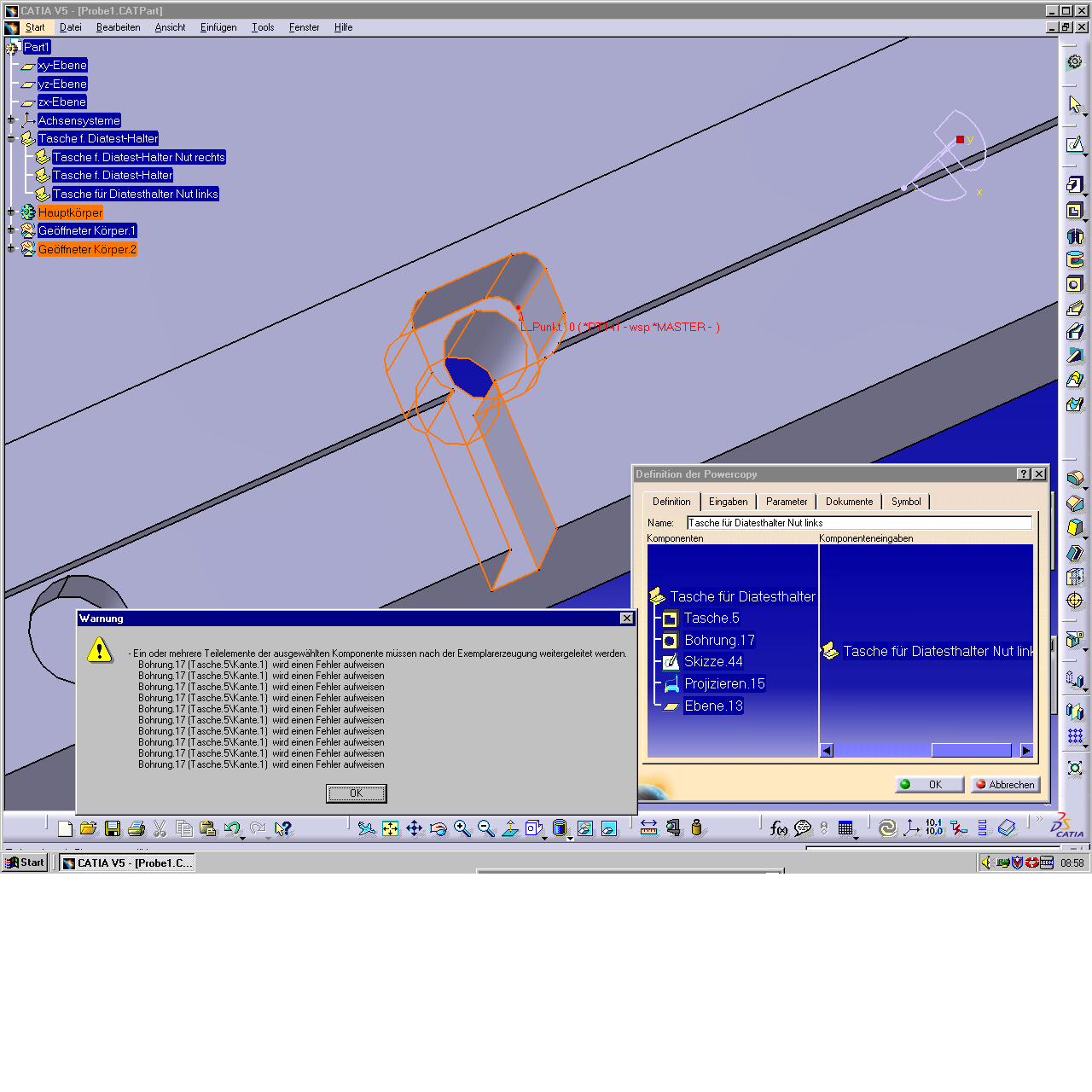

Kann man Bohrungen nicht als Power Copy definieren?
Ich bekomme immer die Fehlermeldung:Exemplarerzeugung kann nicht ausgeführt werden. Ungültiges Ziel.
Mit Taschen funktioniert es einwandfrei.
Ich arbeite mit V5R10SP3.
Vielen Dank für die Hilfe.
Gruß Helmut

Hallo Helmut, also bei mir geht das (V5R10SP4) - siehe Anhang. So nebenbei die Frage: wozu soll das gut sein? Powercopies machen ja nur Sinn wenn mehr als ein Feature drinnen ist.

Die Bohrung war nur ein Versuch. Ich habe eine Tasche und in deren Grund eine Bohrung. Die Tasche einzeln als Power Copy einzusetzen funktioniert. Ich muß sie nur noch ausrichten. Wenn ich aber die Bohrung anhänge bekomme ich den Fehler: Ein oder mehrere Teilelemente der ausgewählten Komponente müßen nach der Exemplarerzeugung weitergeleitet werden.

Ich möchte eine Bohrung als Power Copy definieren um nicht jedesmal die Konstruktion neu zu machen. Die gleich Bohrung muß in meinem Part an bis zu 50 verschiedenen Stellen eingefügt werden. Mein Ziel ist, zum Enfügen nur noch eine vorhandene Fläche, eine Kante und einen Punkt zu selektieren.
Zusätzlich brauche ich auch eine Tasche mit einer Bohrung im Grund (siehe Bild) für die das gleiche gilt.
