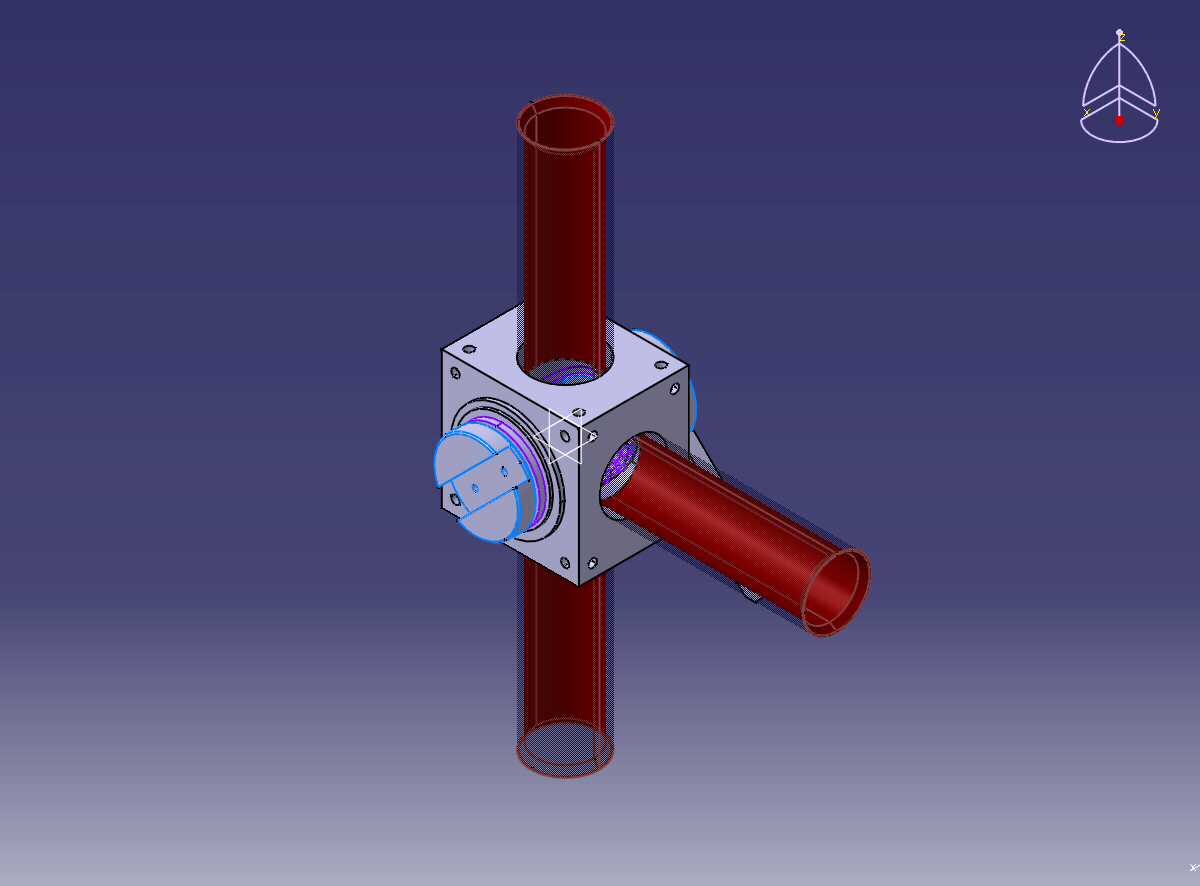

Hallo Catianer,
ich möchte in einer Baugruppe 3 Rohre in 3 unterschiedlichen Längen verbauen. Gibt es da die möglichkeit in dieser Baugruppe 3 unterschiedliche Konfigurationen zu verwenden? (wie auch in Solid Works). Ich möchte nur eine "Rohr" - Datei mit der entsprechenden Konfigurationstabelle abspeichern. Geht so etwas; wenn nicht was gibt es für alternativen?

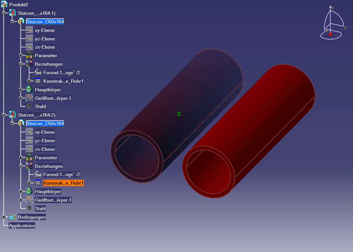

also in deinem fall wird's das beste sein du erstellst dir eine Konstruktionstabelle im Part des Rohres. Das Icon findest du in der Symbolleiste "Ratgeber". Beschreibungen wie man damit arbeitet ist unter DidaktV5&Trickkiste.

Den Teil musst du natürlich schon 3mal reinladen! und in den einzelnen parts immer eine eigene nenngröße in der Konstruktionstabelle auswählen! wenn das nicht funktioniert weiß ich jetzt im moment auch nichts anderes!

Hast du schon mal versucht einen Katalog aus deiner Tabelle bzw. dem Rohr zu erstellen?
Aus dem Katalog (bestehend aus Rohren unterschiedlicher Länge), kannst du dann in dein Assembly Rohre unterschiedlicher Längen laden bzw. steuern.

Du brauchst auf jeden Fall für jede Länge einen eigenen Part, denn sobald du dir was aus dem Katalog rausziehst entsteht ein eigener Part u. du hast keine Verknüpfung mehr zum Katalog.

ich denke der Katalog geht. Ist schon eine Weile her, dass ich mich damit befasst habe, aber man kann eine Konstruktionstabelle im Katalog in einzelne Parts "auflösen". D.h. aus jeder Variante wird automatisch ein eigenes Part erzeugt, das dann auch unabhängig vom Ursprungsteil aufgerufen werden kann.
Ich meine auch dass es möglich ist die Teile assoziativ zum Katalog in eine Baugruppe einzubauen. Die Verknüpfung zum Katalog bleibt dann erhalten.

Die Katalogvariante die Jochen beschrieben hat nennt man "Resolved Catalog". Kann man dazu verwenden, um über ein PDM System einen Teileverwendungsnachweis zu erzeugen. Ist auch beim plazieren der Teile schneller als wenn jedesmal beim instanzieren ein neues Teil erzeugt wird - was auch sinnlos enorme Datenmengen produziert.
Im wirklichen Leben hat ja jedes Teil eine Kennung (Identnummer, Teilenummer, etc..) und darauf kommts ja an daß man diese Daten sinnvoll abbilden kann. Das geht meiner Meinung nach in der Variante, die sich leo666 wünscht, nicht oder nur unzureichend. Wäre für mich so eine "quick and dirty" Lösung für kleine Baugruppen die sehr schnell am Ende ist.
