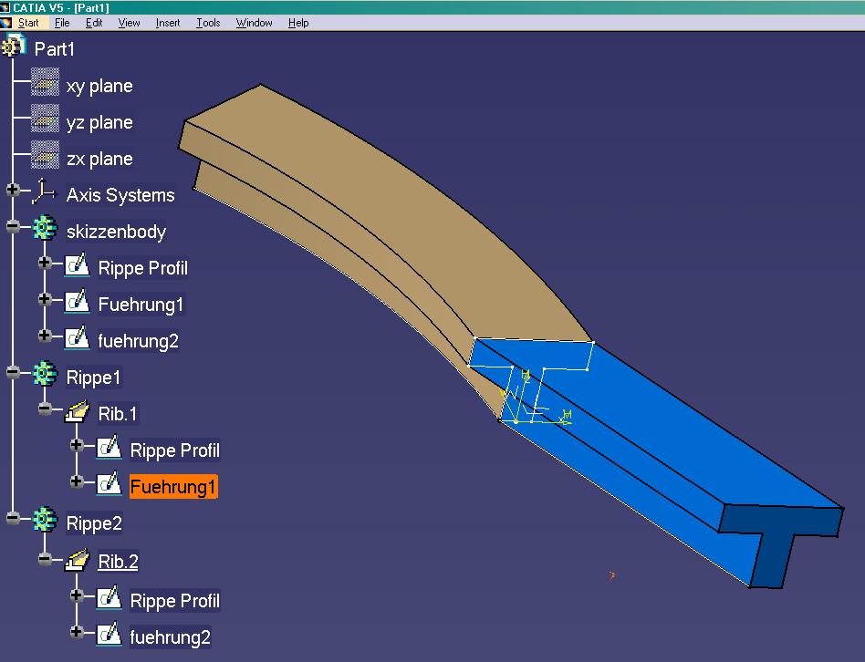

Guten Tag,
Ich hab mal ne Frage.
Ich habe eine Skizze, die ich mehrfach für Rippen mit der jeweils gleichen Kontur aber mit unterschiedlichen Führungslinien verwenden möchte.
Gibts da eine einfache Möglichkeit?
Hab schon mit kopieren mit und ohne Abhängigkeit versucht.
Hab Versucht mit Rechteckmuster, geht nicht mit Skizzen.
Bin für jeden Tip dankbar.

Tip: Powercopy
Grüsse Robert

Hallo Marcel,
der Tip Powercopy von Robert ist aber doch ein guter Tip.
Das wäre doch ein Recht einfaches Powercopy. Probiert das doch wirklich nochmal damit, ihr habt sicher etwas in der Definition des Powercopies falsch gemacht. Oder warum hat es nicht geklappt?
Ich habe auch mal genau das selbe gemacht: Rippen mit unterschiedlichen Kurven, unterschiedlichen Profilen sogar auch, auch als Powercopy, und hat super geklappt. Die Rippen beim Einbau auch richtig an den Enden begrenzt, usw. Kann man alles machen mit Powercopy.
Probiert´s nochmal mit Powercopy, das muss gehen!

Original erstellt von Marcel28:
Hallo Marcel,
Man kann eine Skizze mehrfach verwenden.
Rippen kann man demzufolge auch mehrmals mit einem Profil erstellen.
Ein Problem gibt es natuerlich dann, wenn die Rippen nicht wie im Anhang aehnliche Ausgangspositionen haben sollen (also Parallel zueinander). Dafuer habe ich auch noch keine Loesung auf die schnelle,
muss ich erst mal probieren.
Catrin

Danke, ist genau der zweite Fall mit parallelen Konturen.

Hallo Marcel,
ich behelfe mir in so einem Fall mit der Austragung als Flächen mit GSD. Dort gibt es in dem Befehlsfenster eine ganze Menge von Möglichkeiten (muss man erst aufklappen), ein und dasselbe Profil entlang unterschiedlicher Führungskurven und auch mit unterschiedlichen Ausrichtungen auszutragen. Ist das Profil geschlossen, dann kann es auch problemlos in einen Solid umgewandelt werden. Die Assoziativität zu der Ausgangsgeometrie bleibt ja erhalten.
