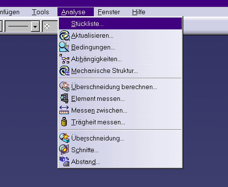

Hi Lars
Wenn Du das Produkt selektierst und den Befehl Nummerierung ausgewählt hast, wird die Nummerierung im "Hintergrund" durchgeführt.
Wenn Du nachher die Stückliste anschauen willst, wähle im Menu "Analyse" den Befehl "Stückliste" (bis R9 heisst es Teileliste).
Siehe auch beigelegtes Bild.
Ich hoffe Du kommst weiter.
