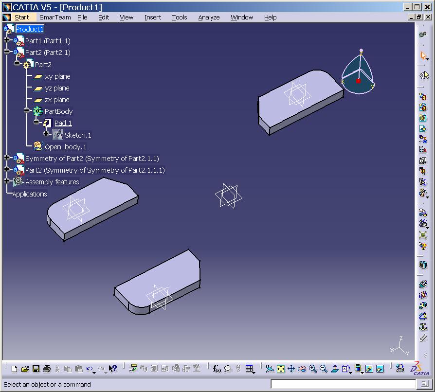

ich möchte ein teil um eine ebene spiegeln und diese spiegelung um eine andere ebene wieder spiegeln! doch denn kommt folgende meldung: "die ausgewählte komponente kann nicht umgewandelt werden. der aktuelle volumenkörper wird umgewandelt".
was mach ich falsch?
oder ist der ablauf grundsätzlich nicht möglich?

@JoWe : zwei mal Spiegeln geht mathematisch ; einmal in X Richtung einmal in Y Richtung
leider nicht ihn CATIA. Ein gespiegeltes Element lässt sich nicht noch einmal spiegeln.

das Ursprungsteil kommt nur raus, wenn ich das Teil an der gleichen Ebene wieder zurückspiegele. Das Teil an einer anderen Ebene zu spiegeln macht schon Sinn.

wenn ich ein 1/4 Teil aufbaue und die zuerst um X spiegle und nachher alles um Y spiegle hab ich das Ganze. Natürlich kann ich auch nur einmal Spiegeln und die Hälfte um 180 Grad verdrehen. Jeder so wie er es gewohnt ist.

Zumindest geht folgendes:
die Geometrie (z.B. Bohrungen ect.) die man zweifach spiegeln will, ist zunächst in einem seperaten körper zu erzeugen. Die erste Spiegelung muss an den Komponenten (Spiegelungselement: Komponentenliste) ausgeführt werden. Man kann nun den ganzen Körper (Spiegelungselement: aktueller Volumenkörper) ohne weiteres spiegeln. Die bereits gespiegelten Element werden nun mitgespiegelt. Jetzt zieht man den Körper vom Hauptkörper ab und .. fertig.
Das funktioniert übrigens auch mit Mustern (z.B. Rechteckmuster) innerhalb von Körpern. Die Sache hat nur den kleinen Haken, das zweifach gespiegelte Gewindebohrungen in der Zeichnungsableitung nicht dargestellt werden... :-((

Mir ging es mehr um die Aussage: gespiegelte Objekte können nicht gespiegelt werden. Das hat man mir in der Schulung auch erzählt. Und es geht eben doch. Und die meisten haben das scheinbar noch nicht rausgefunden.

es ist jedoch mindestens seit R10 möglich die Spiegelung im Kontextmenue/Objekt zu zerlegen. Dann ist ein weiteres Spiegeln möglich.

jetzt weiß ich endlich, daß ich durch zerlegen der spiegelung taschen etc. zwei mal spiegeln kann! ich dachte mir immer, das muß doch irgendwie möglich sein...
