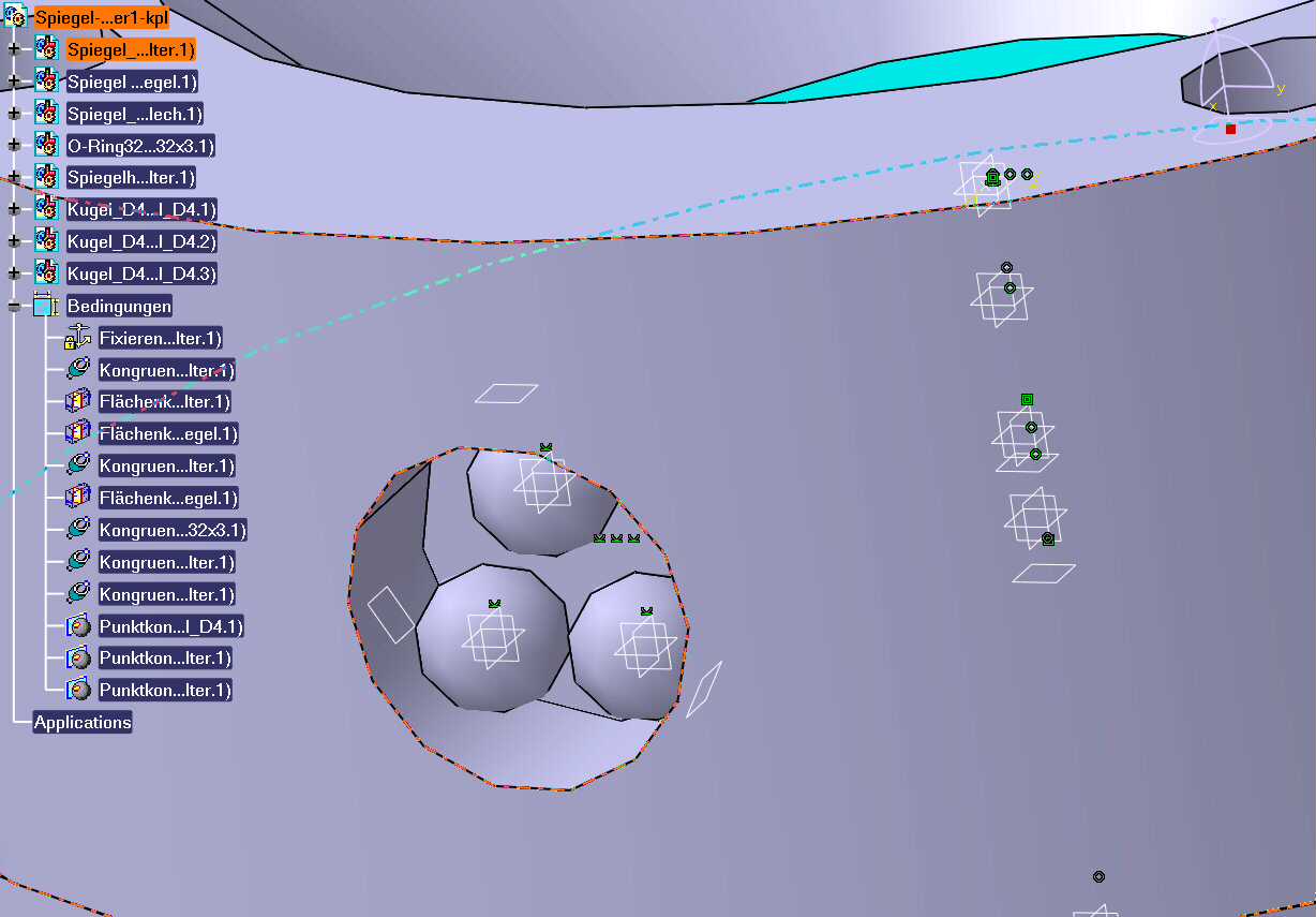

Hallo Catianer,
ich möchte 3 Kugeln in Winkel von jeweis 120° am flachen Boden einer Bohrung mit Bedingungen festhalten.ausser Kontaktbedingung der Kugel auf den Boden ist es mir nicht gelungen die zylindrische Innenfläche der Bohrung mit der Kugel zu verknüpfen.
Mir graut's schon wenn ich denk dass ich dannach einen konischen Stift tangent an den Kugeln setzen muß.
Wer kann mir helfen?
1000 Dank im Voraus

Hi leo.
Du hast ja die Kugel als einzelnen Teil gezeichnet, ODER?
Tip: Zeichne die Kugel genau in das Achsensystem von Catia, und dann lässt sich das ganze mit den Offsets und der Winkelbedingung recht gut positionieren.
MfG Unforgiven

Hallo Leo,
Ich habe da einen Lösungsweg kreiert, der auch bei konischen
Teilen funktioniert.Wenn man den Kugeldurchmesser oder den
Bohrungsdurchmesser bzw. beim Konus den Winkel ändert, liegen
die Kugeln trotzdem exakt an.
Wenn es Dich interessiert könnte ich Dir
die Dateien per E-Mail schicken.
Über Dateien anhängen hab ich es leider nicht hinbekommen.
Jürgen
