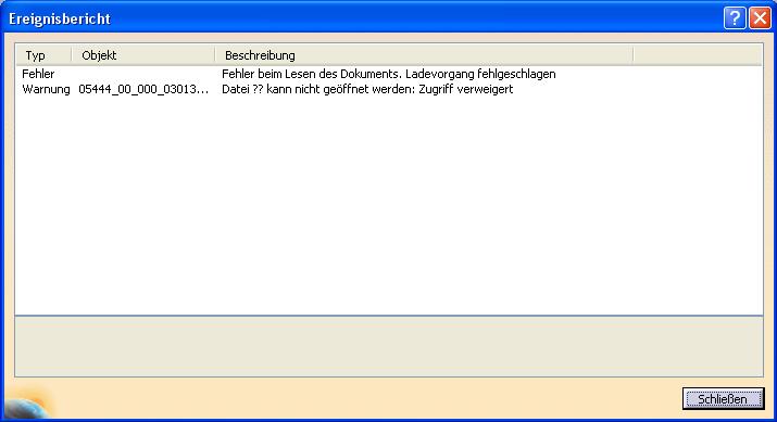

ich habe anfangs unter R9 ein Modell erstellt, das aus mehreren Subassemblies besteht. Irgendwann kam dann mal R10 (SP2) und dann hab ich halt unter R10 weitergearbeitet, null Problemo...
Seit gestern kann ich aber meine Haupt-Assembly nicht mehr direkt oeffnen... da heissts nur : "Problem reading document. Load operation failed"
Wenn ich allerdings eine Subassembly oeffne, kann ich in einem weiteren Fenster die Hauptassembly ohne Probleme laden und nachher auch die vorher geoeffnete Sub-Assy schliessen, ohne dass die Hauptassembly irgendwelche Probleme macht.
In einer anderen Newsgroup hat jemand so ungefaehr das gleiche Theater... Kennt das vielleicht noch einer? Und hat vielleicht jemand eine Loesung dafuer?
Und offenbar ist es auch im R10 nicht so, dass die Unterassemblies unabhaengig von der obersten Stufe geladen werden koennen, da fehlen dann doch die Links. (Vielleicht auch nur, weil ich ja urspruenglich mit R9 angefangen habe...?)
Jedenfalls waers schoen, wenn der eine oder andere einen Trick vorzaubern koennte.
Merci, Karin

also Trick hab ich keinen, nur zwei CATProducts die sich nicht unter R10SP1 öffnen lassen.
Da scheints also ein Problem in CATIA V5 zu geben...

Habe fast genau das selbe Problem, nur eben auch mit Products die unter R10 erstellt worden sind. Die einzig mir bekannt Lösung ist das Produkt als "Neu aus" zu öffnen.

wir haben mal so ein Produkt an unseren IBM-Menschen geschickt, in der Hoffnung, er koenne weiterhelfen...
Konnte er nicht, aber offenbar sind wir nicht die einzigen, die mit diesem Problem zu kaempfen haben und DS wurde informiert. Sollte in SP3 gefixt sein...

habe ein ähnliches Problem gehabt. Nach dem löschen der CATSettings ging es jedoch wieder. Aber fragt mich nicht warum. Dieses Phämomen haben wir an 2 Rechnern gehabt.

Habe das gleiche Problem unter R9 SP6.
Allerdings trat das Problem erst auf, als ich mir die Assemblies von meinem lokalen Rechner (dort funktioniert es) über das Netzwerk auf einen zentralen Server mittels der Sicherungsverwaltung kopiert habe.
Nun ja, seitdem kann ich die Daten nicht mehr über das Hauptprodukt öffnen.
Auch ein löschen der CatSettings bringt kein Erfolg.
Hat vielleicht jemand neue Erkenntnisse diesbezüglich?

wir haben unterdessen SP3 (R10) und koennen das Produkt wieder oeffnen... war wohl tatsaechlich ein Bug...
