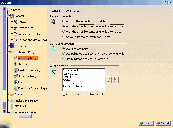

Hallo allerseits.
Ich suche eine Möglichkeit, aus einem Hauptprodukt mehrere Products mit ihren Bedingungen zueinander zu kopieren und in dem gleichen Hauptprodukt an anderer Stelle wieder einzufügen. Die Funktion "Muster zur Erzeugung ..." kann ich nicht benutzen, da der Zielort nicht mit Muster erzeugt wurde.
Wie geht das?
Danke für die Hilfe,
Gruß Nils

Hallo Johannes,
Du hast die Frage falsch verstanden...
Ich hab ein großes Produkt in dem ich mehrere kleine Produkte mit Bedingungen verknüpft habe. Jetzt brauch ich einen Teil dieser zusammengefügten kleinen Produkte wieder, komplett so wie ich sie untereinander schon verknüpft hab. Wenn ich alle einfach nochmal einfügen würde, müßte ich die Bedingugen nochmal definieren, oder?
Das ist mein Problem....:-)
oder kenn ich da vielleicht eine Funktion nicht...wäre durchaus möglich...
Gruß Nils

Hallo nils!
Im Product gibts eine Symbolleiste "Tools für Productstruktur"! In dieser Symbolleiste gibts ganz unten den Befehl "Erstellung mehrerer Exemplare". Damit kannst du dir definieren wie du dein Unterprodukt vervielfälltigen willst bzw. ausrichten! Das mit den Bedingungen musst du dir anschauen! Im Prinzip müssten die vorhandenen Bedingungen reichen, wenn du die Anordnung mit diesem Befehl durchführst!

Hallo Nils,
versuch doch bitte mal die Einstellungen in den Tools -> Optionen entsprechend anhängendem Bild zu ändern. Dann sollte es eigentlich klappen (hab's leider noch nicht probieren können).
