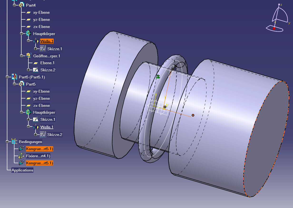

mein Ziel ist es einen O-Ring in einer Nut per Bedingungen zu postionieren. (Siehe JPEG File) MIt welcher Funktion ist das möglich?
Meine Versuche über Kontakt bzw. Offsetbedingungen sind gescheitert. CATIA lässt ausschließlich Elemente vom Typ Plane, Zylinder, Sphere, Circle und Cone zu.

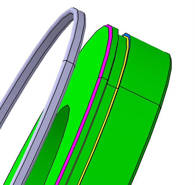

Mein Beispiel: Part1, die abgerundete Scheitelfläche des O-Rings kann nicht selektiert werden ["Wuschfläche1"]. Stattdessen kann nur die Körperkante (Übergang zur Zylnderfläche des Ringes) selektiert werden.
Part2, die BLAUE axiale Fläche in der Nut kann nicht selektiert werden ["Wuschfläche2"]. Die Selektion ist ausschließlich an der LILA Fase möglich.
Wie soll nun die exakte Positionierung an der blaue Fläche gewährleistet werden? Okay, anstatt einer Kontaktbedingung eine Offset Bedingung verwenden und dann per Trail-and-Error anpassen.

Die mittages-PAUSE brachte mich auf eine Idee:
Auf Scheitellinie des O-Rings habe ich eine Hilfs-Plane erzeugt.
Diese kann nun zur BLAUEN Fläche per Kontakt verknüpft werden.

Hallo Markus,
ich würde eine Ebene mitten (parametrisch über Beziehungen)durch die Nut und durch den Ring erzeugen (falls noch nicht als Ursprungsebene vorhanden) und dann über Kongruenzbedingung die beiden positionieren.

Hallo Markus!
Mach doch seitlich eine kleine Planfläche, dann gehts viel einfacher.
