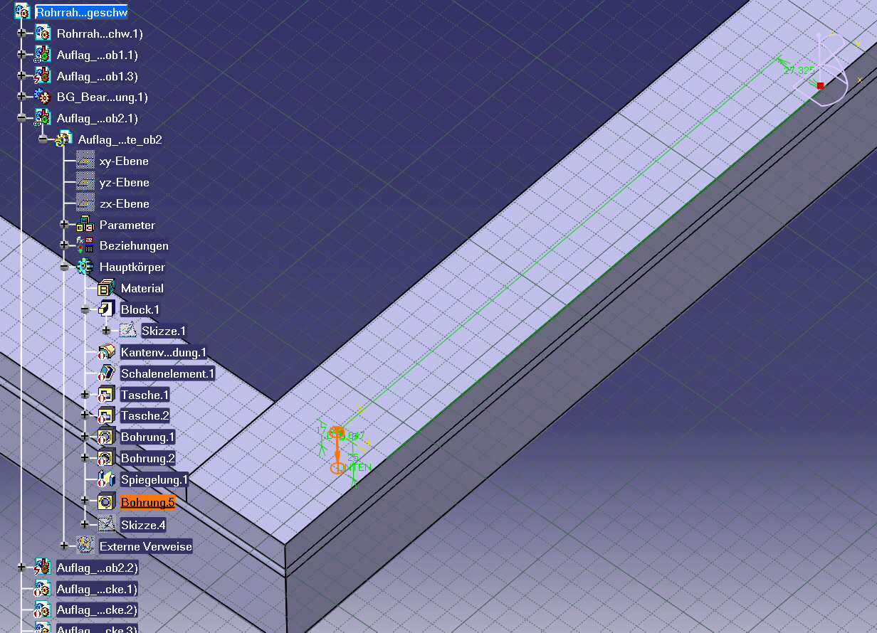

Hallo Catianer,
den Programmierer von Baugruppenbohrungen würde ich gerne persönlich kennenlernen. Also kann man das vielleicht noch komplzierter machen?
Man kann die Bohrung nicht von Anfang an positionieren,(mir ist es noch nicht gelungen 2 Bezugskanten mit der Strg-Taste von Anfang an anzuklicken, nur 1 einzige). Dann, wieso kommt noch ein Auswahlfenster in dem ich die zu bohrenden Teile auswählen kann, wenn er dann doch auch in Teilen die nicht mal in der Nähe sind die Bohrung setzt. Beispiel: 1 Teil ist 2 oder mehrmals in einer Baugruppe eingefügt und alle diese Teile bekommen die Bohrung verpasst auch wenn man sie gar nicht in diesem Auswahlfenster ausgewählt hat. Da sollte man korrekterweise dann die Teile nur 1 einziges mal aufführen, damit absolut verständlich wird dass diese Operation alle Gleichtteile betrifft. Das könnte so einfach sein wenn es nach Solid Works Vorbild gemacht wäre. Das Baugruppenfeature hat im Strukturbaum des jeweigigen Teiles nichts verloren, da es in der Baugruppe gemacht wurde.
Wie kann man sich sonst behelfen die Bohrung schon am Anfang zu positionieren?

Hallo leo666,
Multiselekt mit Strg-Taste, die 2 Körperkanten, dann Teilfläche, dann auf das Bohrungsfeature und dann hast Du sofort Deine Bemassung.
Zum Rest kann ich nur zustimmen.
